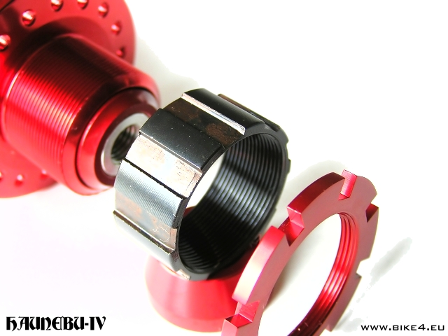

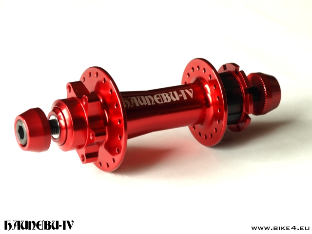

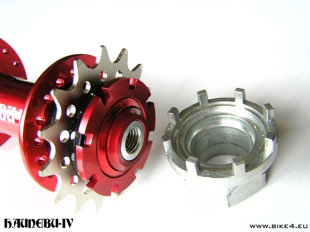

Интересная идея. Кто что думает? Примерна цена состовляет 110 EUR.
http://www.bike4.eu/
Technical specs:
Color: RED Anodized
Hub Drilling: 32 and 36 holes
Rear Axle Type: Hex Bolts M10Ч1.25mm 12.9 class
Freewheel thread Type: Small M30xP1mm known as flip-flop
Cassette Body Type: Shimano HG/UG
Lock ring Tool: same as 8-notch Shimano XTR M950 and Truvativ ISIS Drive bottom bracket cups Tool
Hub/Brake Compatibility: 6-Bolt Disc
Rear Wheel Type: Mountain Rear Hub Spacing, OLD = 135mm (Outer Locknut Dimension)
Weight: 340g include bolts, washers, cassete, lock-ring

прикол в накрушевыщемся барабане?
если да то нет смысла. лутше фривил сделали под шлиц.

О и как я еще вижу, втулку можно делать как под фривилл и звезду, так и под кассету!
Задумка классная и исполнение очень шикарное... Врятли Бт-шники будут использовать мягкий алю. так, что я думаю это будет отличный вариант для тех, кто юзает диск или хочет его поробывать

А выдержит ли резьба ?

Прикол в том, что можно и фривил и звезду и главное - ПОД ДИСК. Резьба очень широкая, не на всех шатунах такая. Насколько она хороша покажет время.

Мне кажется, или резьба там под маленькие фривилы (14t итп)?
так и есть.

ну для очумелых ручек на БТ это не проблема, думаю народ легко сделает проставку под резьбу.
хотя странно они тогда получается не продумали... вроде для триала, а я что-то не много видел триальных фривилов на 14...

хотя странно они тогда получается не додумали.
обычная резьба больше диаметром чем диаметр барабана шимано
она под сингспид делалась ане конкретно под триал
для триала версия с барабаном прокатит

Внешний диаметр резьбы под фривил 18 т 35 мм.
а внутренний шлица 36.... то есть нужно изготовить адаптер, толщиной 2.5 мм и нарезать резьбу, высотой 1 мм.
Остается 0.5 мм на тонкую часть шлица.....
мало.
Значит этот адаптер действительно под малюснький фривил...
зачем он нужен?

Как сказали выше! Эта втулка для триала и стрита т.к. она синглспидная, но для триала под барабан, а для стрита под фривилл на 14.
