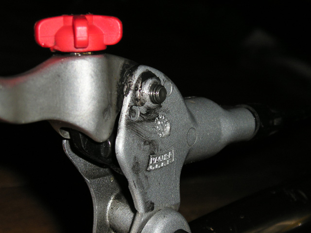

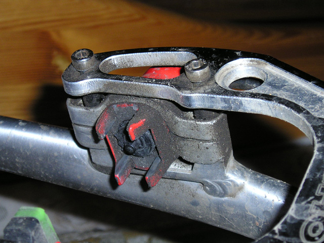

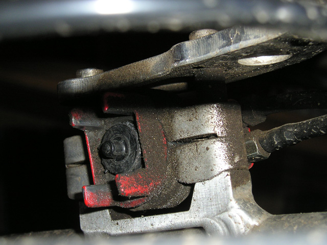

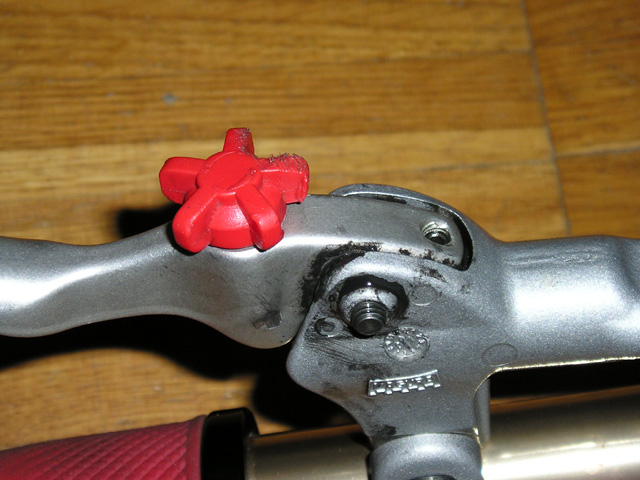

на самом деле, легко увидеть напыленость на бачках в первую очередь. Масло собирает пыль. Я на своей так несолько раз заметил.
Непрочитано 24.10.2005, 17:18   # 11
Аватар для lemon
Регистрация: 28.11.2004
Сообщений: 1,938
lemon вне форума
Сообщение от Izzum
Согласен , вот как это выглядит
Вобще посмотреть надо внимательно на цилиндр и ручку
