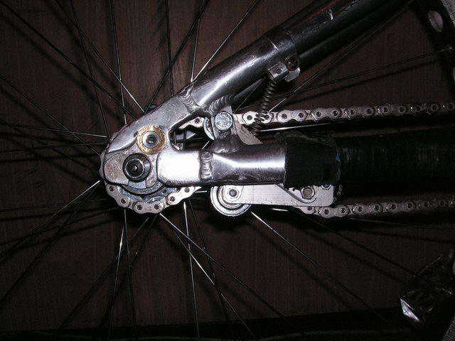

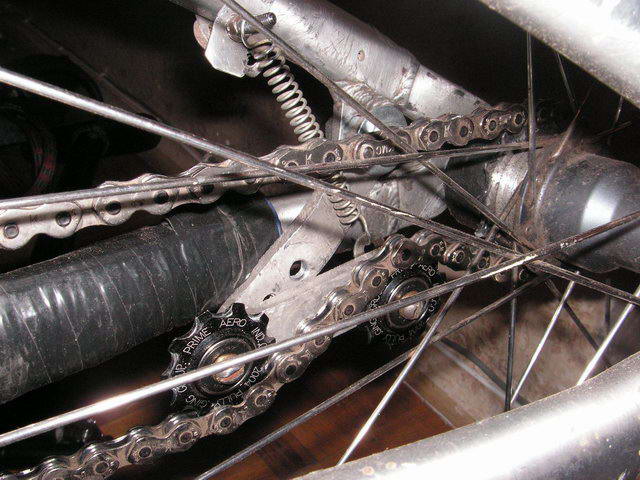

Я катаю на самом леком натяжителе (на самопальном)
В общем, я разобрал переклюк XT и оторвал лапку (основную)
просверлил 2 дырки по краям, одну сторону зажал через гладкую шайбу в отверстие петуха. Вторую же дырочку занял место ролик и закрепился он одной стороной на контрогай!
купил в авто магаз пружина для капота от жигуленка. Одной стороной к лапке как можно ближе к ролику, другой за верхнее перо на хомутик. Лапку в тисках один раз изогнул и катаюсь уже год на такой системе. Цепь не спадает и об раму не бьется
вот!
попробуй!

лапка и пружинка спряталась за пером

зверь, легких путей не ищешь... Я думаю что за ето браться не буду
Непрочитано 06.11.2005, 17:57   # 13
Аватар для Duval
Регистрация: 10.08.2004
Адрес: Мск
Сообщений: 161
Байк: Pini
Отправить сообщение для Duval с помощью ICQ
Duval вне форума
Хрена се...

мне кажеться,что это самый простой и дешовый вариант.

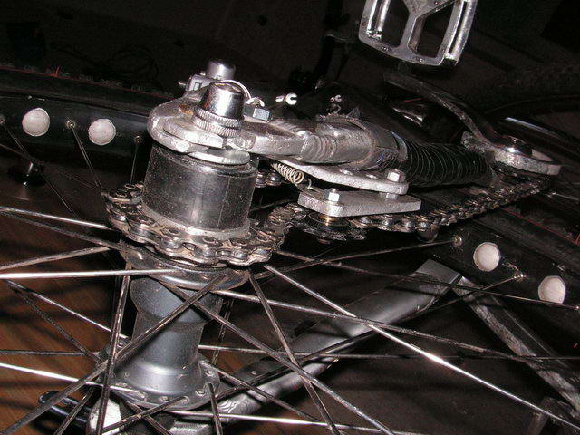

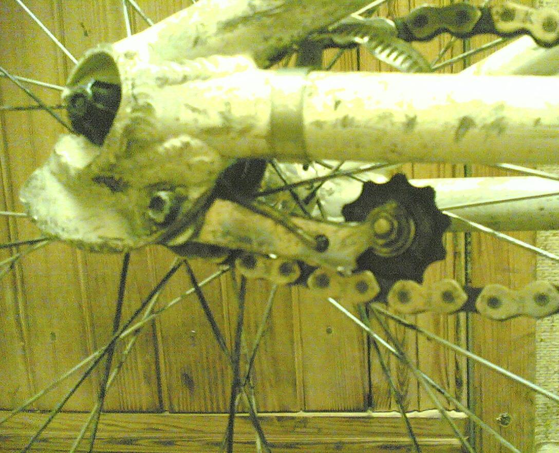

Самопальные натяжители решают!
у меня всегда натяжитель был самопальным
вот последняя версия
алюминевые ролики на промподшипниках
з.ы. всего наверно у меня было с 10 разных версий натяжителей

ни хрена!!!!!!это у тебя целая конструкция!здорово придумал!можешь патентовать!
