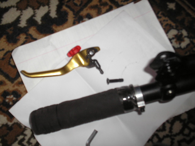

Вот видел фоты того, как течет мага у лемона(наверно, она много у кого там течет; течет из поршеня, но не так чтобы очень сильно), посмотрел у себя - тоже самое
Сильно ли ето плохо?
Как лечить?
зы: хочу сразу потом прокачать 2спирт:1глицерин

Если течет это полюбому хреново, всё зависит от силы... если не подтекает очень слабо,катать ещё можно, то норм....
Непрочитано 31.10.2005, 00:03   # 4
вставь туда прокладку, течка перестанет.
можт ссальник поменять надо?? течёт ведь возле поршня...
Сложно будет самому сделать? Я еще с магой дел не имел...

чувак! снимай поршень , затем снимай резиночку-сальник подмотай там в поршне под сальником немного тефлоновой ленты или немного ниток и затем одень назад поршень!!! засунь поршень назад в ручку все закрути поставь рычаг и прокачай!! та при нажатии смотри на поршень если не течет то все хорошо сделал!!! я так дедлал несколько раз!
Чем можно заменить тефлоновую ленту???

я думаю обычная лента(изолента ) тож покатит!

ваще то можно новый сальник купить в сантехническом магазине и там же продаеца тефлоновая лента!!!
а так тефлоновую ленту можно заменить той же изолентой обмотав поршень тонким кусочком в один оборот или нитками немного намотать! попробуй и все получица!
вот я точно также летом делал и до сих пор все нормально! Тьфу-тьфу-тьфу!
правда я обмотал обычной изолентой
только после этого мне пришлось самому поршень разрабатывать, т.к. он стал туго ходить. Но потом все отлично
