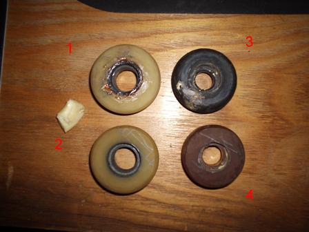

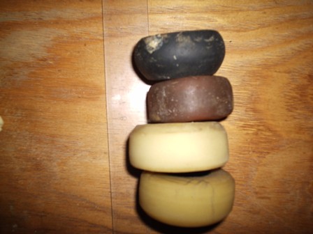

Здесь прочитал про полодки из полеуретана (вроде так называется),
нашел старые колёса от роликовых коньков...они из этого материала,
но я слышал как раз для колодок он есть лучше /хуже...отличается по цвету.
Вот сфоткал, взгляните - оцените!

на фоте P2030002.JPG он на картошку похож

мне кажется 4!я делал вроде бы из такого..

а мне кажется,что этот полиуретан никакой не подходит.
лучше купи в ремонте обуви

Возможно, что 4 или 3. Не только по цвету следует определять! Главное чтобы он был мягким(умеренно!) и упругим! Просто срежь верхушку этих двух и проведи пальцем, чем цепучее он тем лучше, сам надеюсь понимаешь!

на самом деле, надо бы уже головой думать а не колёсиком от ролика!

выбирай вторую.

Эти не подходят пойди в ремонт обуви и купи новый! Он должен быть:1. прозрачный с желтым оттенком.
2.максимально мягким
3.не должен трескаться.
Клеить советую Супер Моментом. Аналог супер клел только на эластичной основе стоить должен окол 1-го евро(чтоб в рубли из гривен не преводить). Я делал такие колодки получаеться прикольно! НА КЛЕЕ ЭКЛНОМИТЬ НИЗЯЯ! ПОЛИУРИТАН ОТРЫВАЕТ ЕСЛИ ОН ПРИКЛЕЕН НА ДЕШОВЫЙ КЛЕЙ! Удачи!

Что, этот полиуретан - стратегический материал? Я сегодня подходил в ремонт обуви, спрашивал,
они смотрят на меня как на шпиона, говорят есть, но не продадим!, я говорю мне немножко! Они злиться начинают. Не купил вообщем,
буду колёса пилить

спроси у сапожников, где они закупаются. даже у нас в волжском такой магазин есть. узкий полуметровый кусок стоит всего 100 рублей! любой - прозрачный, коричневый, черный.

в некоторых обувных могут продать, просто искать надо, а колеса - это бред!
Непрочитано 04.02.2006, 22:42   # 13
из колёс очнь трудно вырезать
сам пробовал - не получилось

Колеса пилить-бред! Ты не выпилишь нормальную плоскую поверхность! и к тому-же это не тот полиуритан!
У тебя в городе должен быть рынок на котором торгуют всякой фигней: серлами, отвертками, винтиками и прочей "технической мелочевкой" туда тебе и надо! купи то что я сказал иначе толку от этого будет мало!

там на колесиках должна быть жесткость указана... представленные колеса предназначены для агрессивного стритового роликового катания, они делаются обычно очень жесткими... гораздо мягче делаются колесики длясофт фитнесса, это 75-80А, саммая распространенная жесткость колесиков- 78А но из них делать запаришься,,, я летом пробовал, только колесико испортил.... полиуретан изготовляется смешением 2 компонентов, а следовательно его нельзя переплавить, один из компонентов улетучивается и остаётся один гель, липкий и вонючий.... где брать для него потом отвердитель непонятно.... а если оторвать от компаун колеса весь полиуретан, то он там как по окружности получается и не гнется нефига.... я пытался выгнуть ломается на куски.... так что лучше с этой затеей не связываться, но если сделаешь, то пирожок с полки тебе обеспечен!

Всё верно, жёсткие они - эти колёса, надо нормального полиуретана купить, а колёса выкинуть, чтоб глаза не мозолили!
