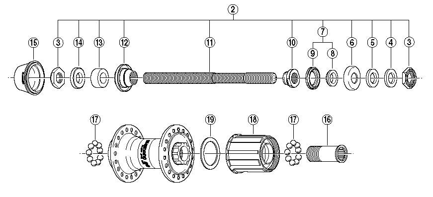

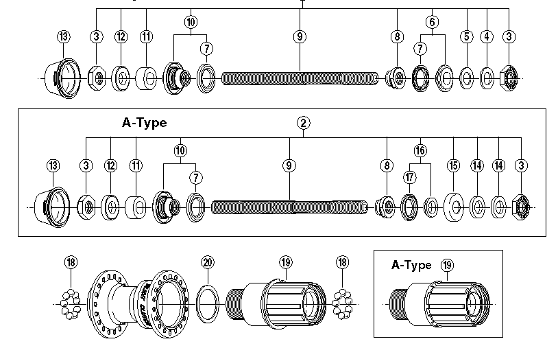

Нет, не встанут. однозначно. держал в одной руке 1 барабан (целиком) от роллерки, в другой - от аливье.
Специально для неверящих - картинки с официального сайта шимано, из документации к этим втулкам.
Разное все - и посадочное место и резьба посадки и глубина.
Файл - FH_MC18 - это аливье (аналогичные деор, лх и т.д.)
FH_R080 - это это роллерка сайлент клач.

kirillka спасибо огромное, тему можно закрыть, всё понятно!
