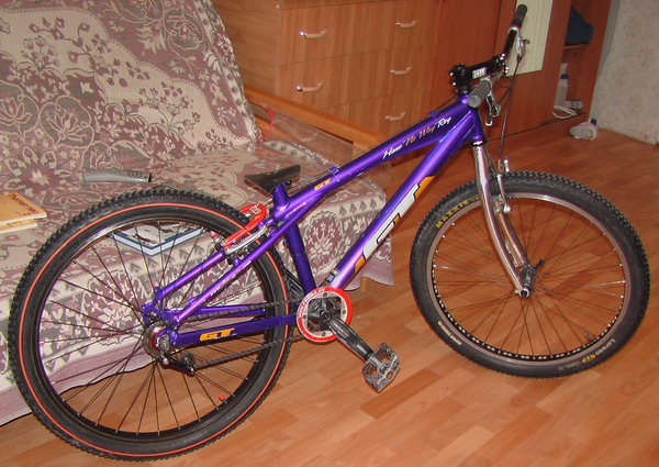

я катаю на такой около полгода
плюсы - супергеометрия (для меня ИМХО и это главное) - перья 400 (397 ), база по осям с вилкой Ураган (гнутая 430 мм) 1035 мм, подъем каретки +20 мм с этой же вилкой
минус - можно было бы съэкономить энное кол-во грам за счет идиотского треугольника (тот что фирменый GT) и толстенной подсидельной трубы
при ударе краска отлетает небольшими лушпаями
покрасить можно бы краской попроще, т.е. дешевле
если найду нужного диаметра подсидельный зажим - обрежу трубу, что б ниже сидуху опускать, что не нужно для стрита, но желательно для триала.
В общем я очень доволен рамой и менять пока не думаю - я проповедую стрит-триал, как раз катание в стиле что тебе и надо.
На эту раму можно ставить и мягкую вилу и жесткую (каретка не провисает), но мягкую выше 100 мм конечно не нужно....
Сравнить с Старком СТР не могу - не видел, но с Атом Сэм могу сказать, что на Сэме прыгать на дерте нереально, а на HR пожалуйста...
Для стрита рама супер и триалить на ней тоже очень можно и на дерте без проблем.....

гже же nJoy со своим ацким агрегатом?

Кстать на фотке рама смотрится ацтойно нежели в живую (я про покраску)!

Alterman
бустер фд байкс!!))) кулл

Сообщение от vulkan
Alterman
и рок тоже кулл жаль не делают под 22Т
насчет роста и базы - в видео Ханса (где с обезьяной) он говорит - "посмотрите - байк маленький, гораздо меньше чем нужен для моего роста, мне так удобно".......что то типа для стиля катания что ли - дословно не помню
сам Ганс тоже не малютка
