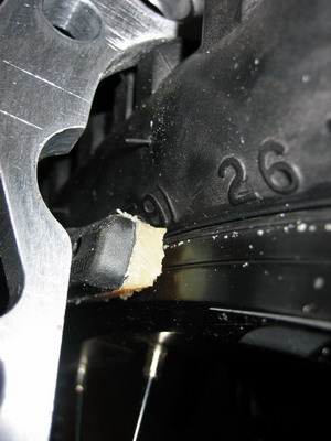

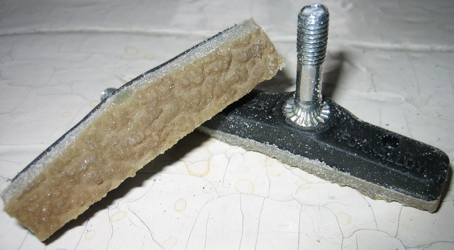

Вот собственно мое творение.

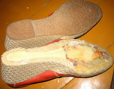

Секрет в тапках 60-х годов, на них как раз тот самый авиационный полеуретан.
Делал из тапок потому что ни один ремонт обуви мне полеуретан не продал (а обощел я около 30 лавок в разных частях города )
Клеил клеем для полеуретана УРАН

Держат нормально
летом пожалуй мягковаты будут, а вот зимой в самый раз (не дубеют на морозе вообще)
А на лето нормальный полеуретан может найду
А на счет того что раскрошатся - это вряд ли. Крошки на фото от ножовки. А я их даже бритвой разрезать не мог.
Катаю на них неделю все ок даже пупурышки не стерлись

думаю стоит сточить пупырушки нах напильником, получше должны держать

сотрутся то они сотрутся, но зачем катать ща так, если можно сделать сразу нормально, сточить пупырушки и тормазная площадь сразу в несколько раз увиличится
на счет того, что тонковаты согласен

Откуда такая убежденность? Сила трения не зависит от площади поверхности. Потому что чем больше площадь - тем меньше давление на единицу площади. А сила трения - это реакция опоры (в данном случае сила, с которой коллодка давит на обод), умноженная на коэффициент трения.
Наоборот, пупырышки способствуют лучшему выдавливанию всякой грязи, которая уменьшает этот самый коэффициент трения.

не надо мне тут физику объяснять токо, я в ней тоже разбираюсь, я имею ввиду, что пупырушки находятся не на одной плоскости, а некоторые из них выше, некоторые ниже, поэтому давление на обод на разных частях колодки неодинаковое, поэтому я и говорю, что стоит их сточить, а для отвода грязи можно зделать прорези нажовкой, как на новых визах
