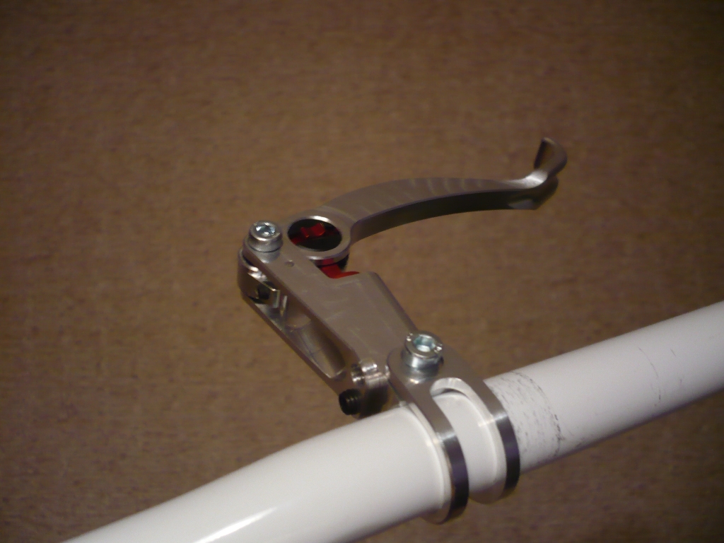

Где-то я уже видел подобное крепление ручки к рулю http://biketrials.ru/live/showthread.php?t=48958
Но я не в обиде, даже наоборот
О, я и забыл! Сам спёр идею у древних версий ручек Avid FR. Они почему-то от этого хомута отказались. Видимо, ради экономии.
А как такой хомут в плане жесткости себя показывает? Мне говорили, что на одном болту ручка может оказаться шаткой.
Свою скобу ты на руль не поставишь и, само собой, не снимешь, если её при этом не разгибать в стороны (построй сборку из руля ручки и скобы, зафиксируй руль и ручку и проверь на конфликты перемещение скобы вниз - скобы упрётся внутренней поверхностью в руль).
Отличное замечание, доработаем!
У меня там по винту с каждой стороны - всё вполне жёстко сидит.

З.з.ы. Убедительная просьба: втихаря ничего не коммуниздить.
Свою скобу ты на руль не поставишь и, само собой, не снимешь, если её при этом не разгибать в стороны (построй сборку из руля ручки и скобы, зафиксируй руль и ручку и проверь на конфликты перемещение скобы вниз - скоба упрётся внутренней поверхностью в руль).
Так-то всё красиво. Вопрос, насколько твои модели технологичны (т.е. удобны для машинной обработки)? Ты, в итоге, уже что-нибудь из своих задумок воплотил в металле? Если ещё нет, то попробуй - много чего интересного вылезет Я вот свою ручку воплотил (до сих пор работает и не потекла) и больше не хочу. Точнее хочу, но, не имея бесплатного доступа к средствам производства, это получается слишком дорогое удовольствие... А так, желаю успехов! И если ты, таки, дойдёшь до этапа производства, то предварительно не забудь познать таинство допусков и посадок, иначе тормоза будут течь, а подшипники вываливаться из втулок

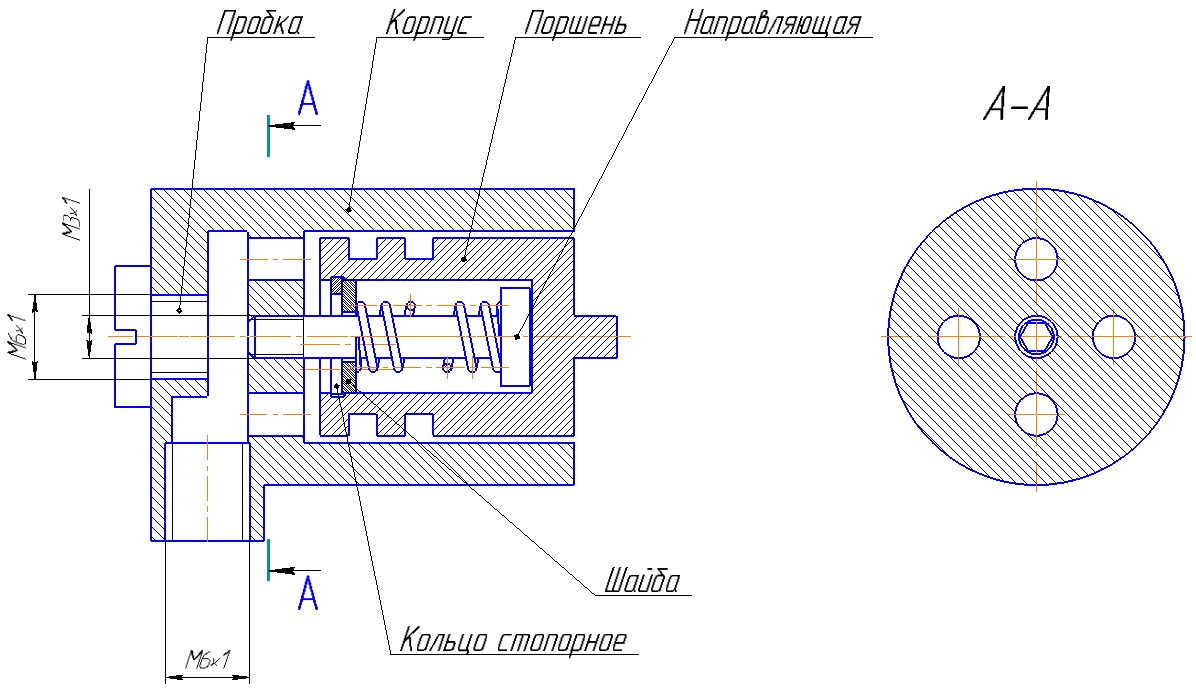

Пример компоновки бачка, такие вещи как уплотнители, направляющие кольца(фторопластовые к примеру) опущены, привязка к размерам условная. Думаю основная мысль понятна. Что касается диаметров поршней и каналов: их лучше делать как в маге, то есть диаметры всех поршней равны, каналы примерно такие-же. Т.к. привод почти статический, то небольшие отклонения в диаметре каналов не критичны.
П.С. увеличение разницы между диаметров поршней бессмысленно, т.к. это увеличит ход ручки и в любом случае жесткость рамы не измениться, то есть прирост в мощности будет, навскидку, незначительный.
Спасибо большое. Попробую переработать бачок, но попозже. Сегодня весь день убил на создание нормальной шкурки шатуну.

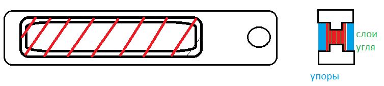

2. Шатун. Каким образом ты собираешься уголь внутрь вставлять? Идея интересная. Можно попробовать сделать рамку, которая держит уголь, но это отверстия, которые ослабят шатун. В сети есть данные по шлицам шимано, если очень хорошо поискать (ну или может Юра Верзин скинет, может). Сколько мяса у резьбы педали? На это место чаще всего приземляются при недолетах.
Мяса было 22мм в диаметре, увеличил до 25мм. Спасибо за замечание! (У моих Неонов примерно столько же, только есть еще чуть более жирный нашлепок у внутренней стороны. Возможно, увеличу до 26мм.)
Было:
Стало:
Добавилось где-то 6 грамм,что не критично и радует.
"Рамку под уголь некоторое время обдумывал, остановился на таком:

"2.5х3мм её размерность. По технологии, я полагаю, вакуумная инфузия подойдет.
Шлицы корректные по размерам, но я пока не совсем понимаю технологию их изготовления."
Вот эти два момента очень интригуют.
Шлицы если память не изменяет - выдалбливаются (используется долбежная головка).
По поводу угля. Если ты хочешь сформовать кусок угля и вклеить его, что скорей всего быстро сломается, то это понятный расклад. Или же ты хочешь в готовы шатун с двух сторон заложить уголь и под вакуумом его сжать, то это уже гораздо сложнее. По технологии это более сложный процесс и в нем нет целесообразности в этом случае (если я правильно твой замысел понял).
Наши клейщицы предлагают такой вариант (см. картинку). Режется ровно уголь двух размеров. Далее выкладывается на упор первый, далее проливается смолой, прижимается вторым упором и сжимается струбцинами. В данном случае важным является площадь склейки и ровность вырезанного угля. уголь клеится к алю на смолу, и это не самая стойкая пара. Поэтому лучше увеличить эту "юбку", которая будет проклеиваться углем.
Идея с формовкой из двух кусков хороша, спасибо, сам не додумался.
Вот так?
Ну и сами половинки:
В случае создания матриц до сложности формы уже как-то побоку, ибо единственный экземпляр. Поэтому можно извращаться с формой сколько угодно. (Это я про сквозные прорези.)

ну смысла в сквозных прорезях не вижу. Тебе в таком случае придется резать заготовки угля с прорезями. Если ты смоделируешь массу детали из угля, то увидишь, что она ничтожна. По опыту - мы почти не облегчаем уголь( если что, то его фрезеруют, чтобы кромки нормальные получить). Я бы тебе посоветовал оставить целиковый кусок угля, без этих трех прорезей.
Насчет упорной части к шатуну на прижимах - зачем? тебе нужно максимально возможно их продавить, и чтобы упоры не погнулись, поэтому добавь мяса)

UPD: Так как я конкретно пофиксил бачок по инструкции semz'а, размеры будут немного иные, но тем не менее, бачок будет меньше Magura'вского.

По умолчанию Апдейт по калиперу.
Большая благодарность semz за схемку, избавил от большей части мозгового штурма. Ну и размеры пиктч уменьшил. (При клике все еще огромные.)
Думаю, что все, кто в теме, просекут местами очень серьезные преимущества такой игрушки. Резьбы - как обычно, лень моделить.
Ну и гифка, прикола ради:
Со штуцером замес пустого пространства такой скорости потока не будет, но суть ясна: проблемы в отверстии под шестигранник нет.
Сейчас высота бачка, с учетом болта, выпирающего на 1 мм, равняется 43,5 мм. А примерная масса равна 33,27 граммам. (Масса актуальна при: локринг, заглушка и направляющая - титан; стопорное кольцо и пружина - сталь; остальное - 7075 и резина.)
