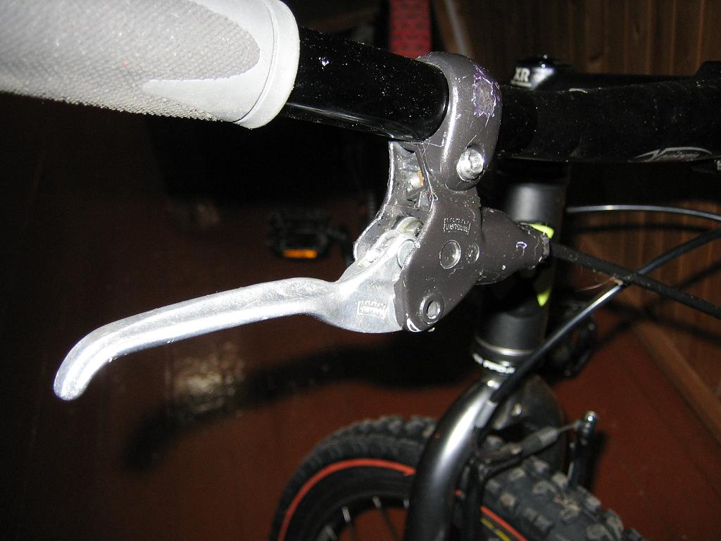

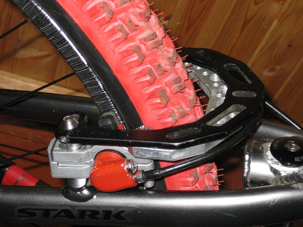

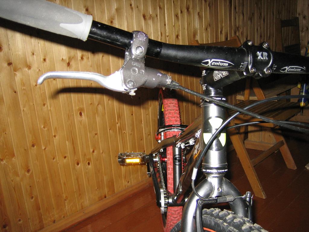

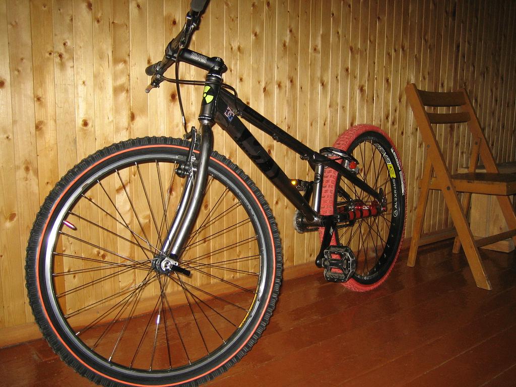

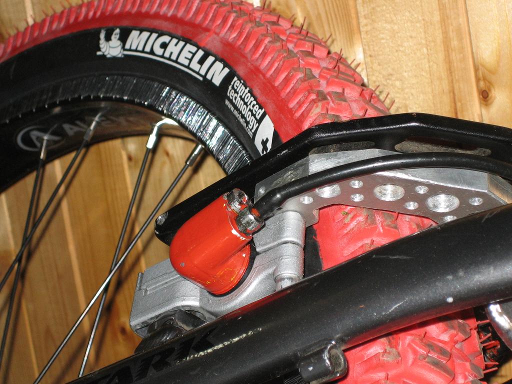

Ну вот под конец лета я и собрал себе вел, вернее почти собрал магуры новой я так и недождался поставил старую ( тугая очень , двумя пальцами приходится жать , обратно плохо отходит) а так мне почти все нравится кроме выноса и раму может в следующем году поменяю.
Комплектация такая:
-рама старк стр с отпиленым подсидельным штырем
-руль хениум 710мм 7010Alu
-вынос truvativ
-передний тормоз вибрейк
-задний магура HS33
-колесо переднее мх18
покрышка максис мобстер 2.1
-колесо заднее DX32
втулка echo фикс 15т 2006г.
спицы Dt champion 2.0
покрышка mishlen 2.5 +толстая камера максис
-шатуны echo
-каретка truvativ Giga Pure 128mm
-рокринг ручной работы
-фривил АСЦ 18т
-цепь кмс
-два бустера один из них ручной работы
-педали от СТР.

неплохо) даже очень неплохо)
на счёт маги: а колодки нормально отходят? просто у меня была подобная проблема.. помогла перепрокачка, и прочистка бачков вэдшкой (WD-40)

shoD спасибо за положительный отзыв до апгрейда сорвал две втулки( первая старковская вторая чезен 4прома 3 парных собачки)вот и решил собрать систему понадежнее.
Про магуру , что я олько с ней не делал основная проблема в ручке уж очень туго поршень ходит да и бочки медленно отходят жду когда Володик привезет мне новую уже 4 месяца жду ... вчера вечером решил поставить старую магу покатолся по дому вспомнил как это , еще не все забыл но надо тренироваться а с плохими тормозами это сложно

Jacks - не один час старался отверткой царапал ободнетак уж это и просто, а главное действует держит отлично. мне нравится я думаю это лучше чем болгаркой обрабатывать обод
