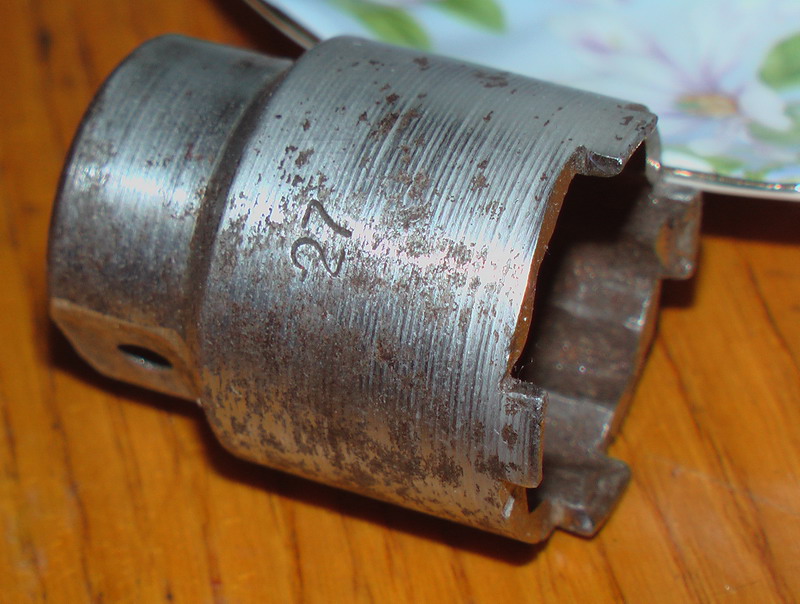

берешь головку на 27 и вытачиваешь как на фото (сначала болгаркой - потом доводишь напильником) мерки снимай прикладывая к фривилу
далее - зажимаешь головку в тиски, закрепленные на верстаке (обрати внимание на сточенные места на головке, что бы не прокручивалась) - прикладываешь сверху шатун с фривилом и стягиваешь длинным болтом или эксцентриком - на шатун одень трубу и осторожно крути - должно пойти
этой головкой и этим способом мы снимали несколько раз фривил Эно с колеса

Блин!Мне наверное не везет,сделал таким методом себе так же съемник из 27й накидной,недолго поработав болгаркой и надфилем,смастерил как говорится,только потом узнал от друга что так уже делали,а он читал здесь...,но увы:шатун в трубе,ключ с трубой,не маленький такой размах получился,все равно за три попытки 2 раза сорвалось по этим 4м посадкам,съемник тупо съехал,сдвинулся с места и без результатно.......на третий раз зажав всю конструкцию посильнее у меня уже выгибало трубу с ключом,это канец кароче...Пришлось править рок прямо с прикрученным фри....А хотелось блин еще и шатуны заполировать,рок подкорректировать....Жаль(

хм. я тоже из трубы сам вытачивал съемник, 10 минут болгаркой и снял фривил сразу, с первой попытки. труба 2 метра в помощь.
