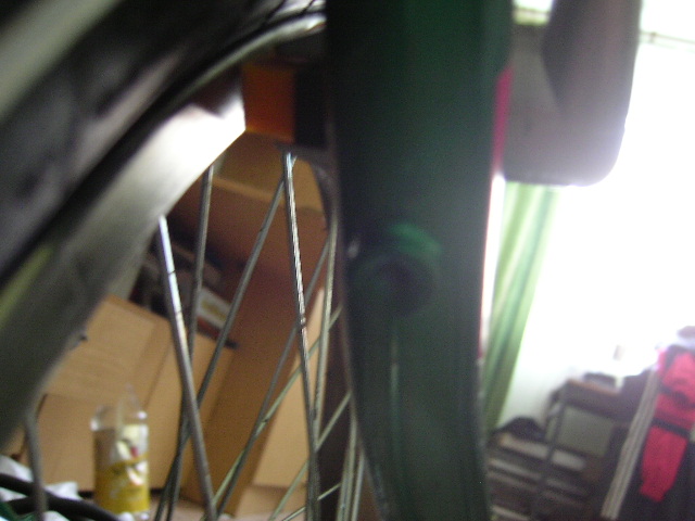

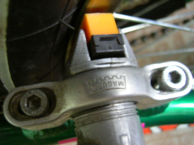

у меня вот так стоит тормоз с одной стороны:
а с другой вот так:
можноли сделать так, что бы тормоза стояли почти одинаково, тоесть что бы на обоих сторонах они стояли одинаково в крепеже. И у меня вдобавок колодки стоят на разных расстояниях от обода.

Можно !Это очень просто делаеться ,откручиваешь болтики крепежа и двигаешь магу вправо или влево .

2big_T так у меня уже на максиум подвинута! с одной стороны в одну сторону, а с другой в другую

А чем тебе это мешает катать? И вообще, возьми да отодвинь в другую сторону один бачок, будут на одинаковом расстоянии. Меня бы спросил.

2Braza посмотри вни мательно на фотки!
у меня один придвинут полностью, а другой отодвинут полностью.

Похоже что у тебя колесо немного криво заспицовано, поэтому обод относительно рамы, втулки и тормазов стоит криво, тоесть больше прилегает к левому перу. Если правильно заспицевать то от перьев до обода будет одинаковое растояние.
