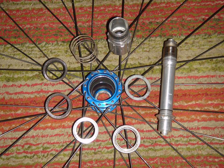

Все эти видео нафиг не нужны - всё равно нет инструмента у вас для разборки крысы. Всё делается молотком. Честно. ( это если надо вынуть Ringdrive )
Если надо снять ось - снимаешь звезды ( обязательно )
раскручиваешь ось ( шестигранники с торцов )
вытаскиваешь барабан и из него ось.

вынул барабан, потом со стороны малого подшипника вставляешь что-то типа отвёртки или стержня какого-нибудь, упираешь его в большой подшипник и потихоньку начинаешь обстукивать подшипник по кругу.
следи главное чтоб у тебя из подшипника внутренняя чашка не выпала.
когда выбьешь подшипник остальное вынимается руками, если не вынимается попробуй поддеть отвёрткой.
но если проводить эту процедуру, то у тебя деформинуется внутренняя пластиковая прокладка,каторая между подшипником и корпусом втулки.
я разбирал пару раз , всё нормально.

Только что разобрал!!!! Там такая красота, все как новенькое!!! СУПЕР ПУПЕР.

смазывать там все надо оригинальной крысиной смазкой, которая белая такая. и в подшипники ее можно насовать, у них можно поддеть ножом и вытащить стальную шайбу, которая закрывает шарики и резинку, которая под ней

А как в барабане раскрытить эту гаечку, которая прижимает игольчатый подшипник? Может у кого нибудь есть идеи
