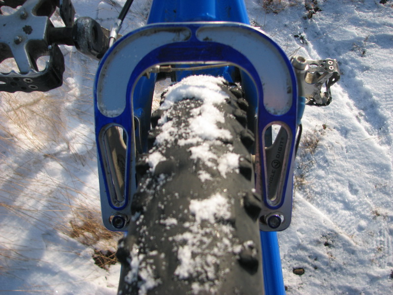

Ставь Vee Авиды сингл диджид7, они хоть и без параллельного механизма, но составят конкуренцию, тормозам более высокого класса. Авид сингл диджид 7!
И чтоб не торчали, нужно настроить колодки...
Вот фотка: обод жи 48мм переходники жи, авид сингл диджид 7. И как видно всё норм...
