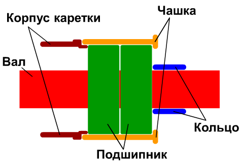

Как-то раз разбирал каретку Toxsin, она была устроена примерно так (на картинке правая чашка, она напресована на корпус). Масштабы сильно искаверканы.

и так с обоих сторон? у меня с одной стороны есть что то похожее на желоб... но на нём не видно никаких щелей... а с другой стороны ничего подобного... и того кольцо что изображено синим... тоже нету..
Могу попробовать с фотать... но на фотике нету макросъёмки.. врятли что то стоящее получится..

С другой стороны та же фигня, только один подшипник (хотя мож и справа один был, не помню точно) и чашка легче надевается.
FSA никада в руках не держал, не знаю даже, как там что...
Думаю, чтобы добратся до прома надо сначала снять с вала левый пром, потом отколупать корпус (он скорее всего так же держится) и с промов снять правую чашку.
Toxsin ваще случайно разобрали, когда другу навеску на новую раму перекидывали и выкручивали ее. Там достаточно легко все разбиралось и потом на место встало тоже без проблем.
Попробуй мож на официальном сайте какую-нить инфу поискать.
