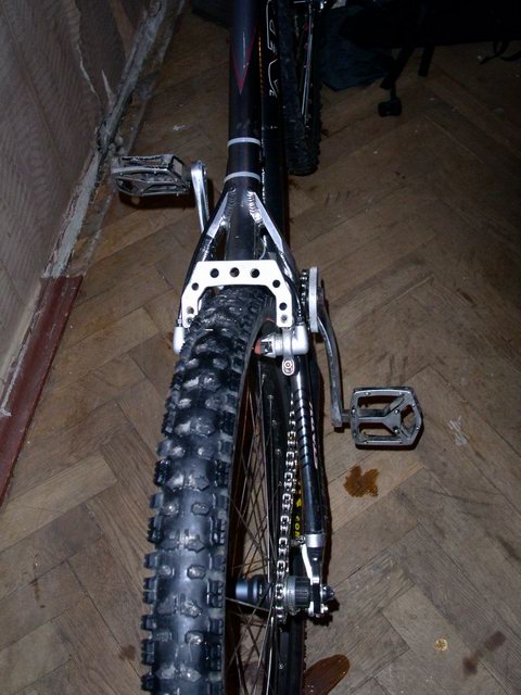

В принципе байк неплохой,но скотч на нижней трубе не красит раму.Очень оригинальные адапторы.
Непрочитано 23.08.2004, 14:09   # 5
Пришли на мыло чертежи переходников Магура4 - Ви с размерами .
info@biketrials.ru
Непрочитано 23.08.2004, 17:21   # 6
Клёвые переходники!

скоч на нижней трубе держить фанерку, для зещиты нижней трубы от повреждений нижней трубы об заборы
см фотку

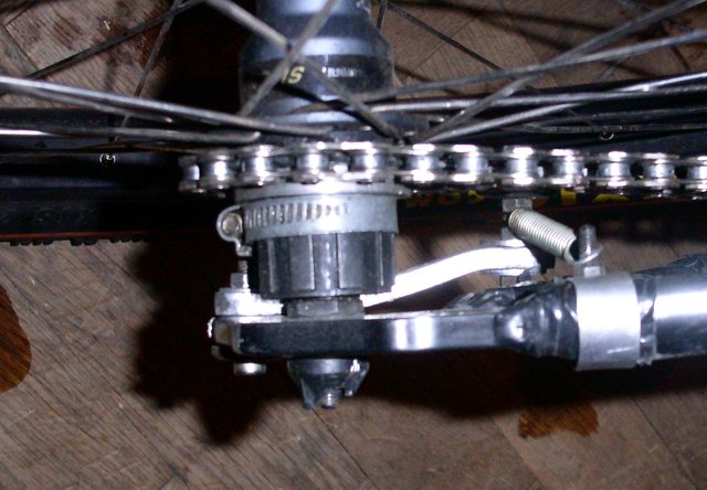

з.ы. последнее время стали много говорить о натяжителях, спрашиваейте если что не понятно, такой натяжитель может сделать каждый, а главное что он надежный. (Я уже штук 5 разных натяжителей сделал)

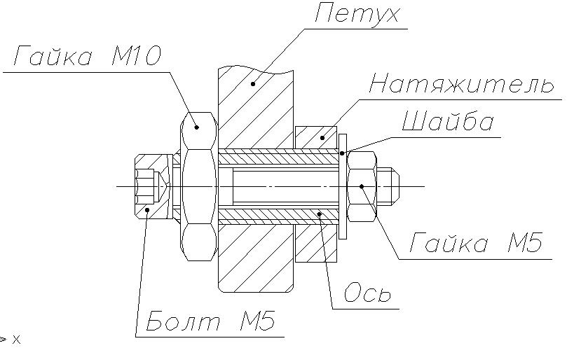

Забыл сказать
Ось - это обычная ось от Шимановских втулок под эксцентрик
гайка оттуда же
болт М5 - впринципе любой я поставил от 4-х болтового крепления все равно для гариллы нужны были более длинные
