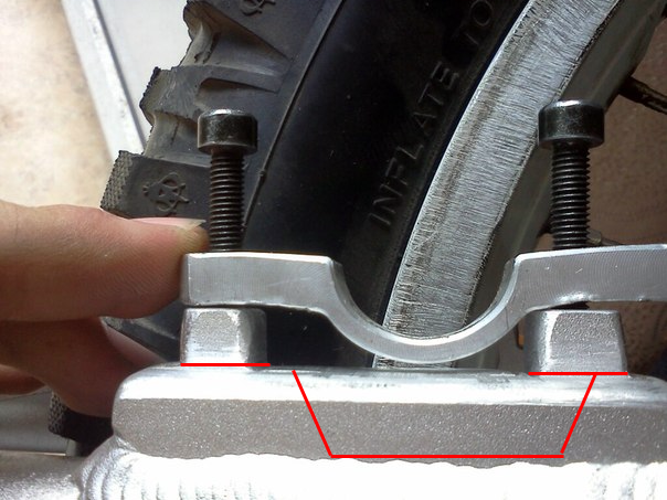

Ребят, такая проблема возникла...
есть рама старая, и там крепы расчитаны как-то не так, будто под 20 колесо сзади. Колесо разумеется только 19. Проточил крепы TNN и всёравно цепляет только край обода. вперед колесо двигать никак, так как покра цепляет йок почти и цепь не встает нормально.
Кто сталкивался с подобным и какие могут быть решения проблемы?
когда ставишь бачок то не хватает еще миллиметра 2-3

Ну смотри. Если сточить пару мм с крепов на раме, чтобы тормоз опустился вниз, ты немного выиграешь. Там такой огромный набалдашник, что можно и полсантиметра срезать (и по краям, и в центре). Сточи еще немного с самих крепов. Срежь на покрышке шипы где трет (или возьми другую 19" пониже?). Подточи раму где задевает. Подрежь компаунд колодок. Полмиллиметра тут, полмиллиметра там, и как-то встанет.

Сделай как на картинке. Отрежь лишнее и просверли новые дырки. При определенной прямоте рук будет выглядеть как с завода, минимум колхоза, выигрыш в весе, выигрыш в жесткости, никакого проигрыша в прочности. Сплошной профит!

туда крепа не уместится)) я глядел уже, либо на сварку залезть
