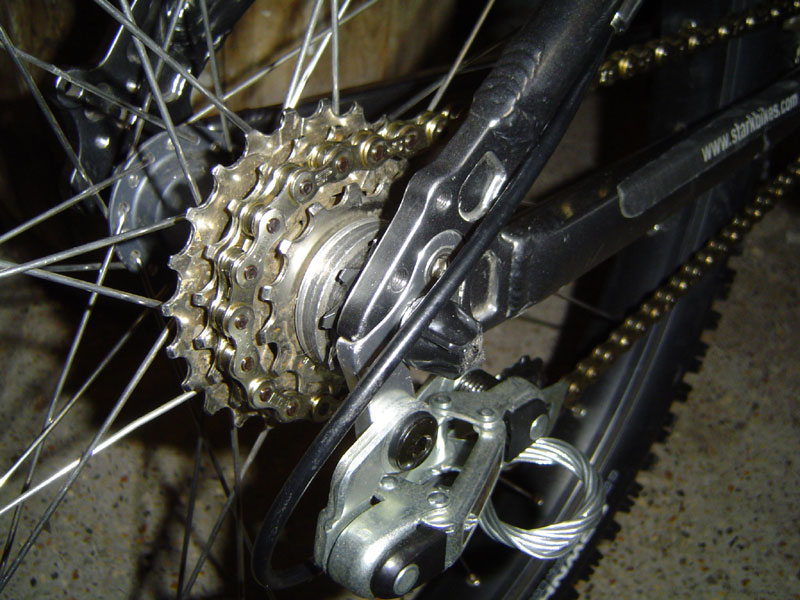

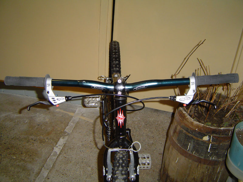

Урааааа, я наконец-таки его собрал! ))))) Теперь оно хоть ездит и на нем можно прыгать (Да-да, Serget )!!!
Рама: Stark Heretic'04
Вилка: Anlen
Рулевая: Neco-878
Руль: Xenium 710mm
Каретка: Truvative
Система: Truvative Five-D
Педали: Welgo
Цепь: KMC (для bmx)
Натяжитель: Shimano SIS
Колесо Заднее:
Shimano LXSC
DX 32
Maxxis Mobster 2.5
Колесо переднее:
Shimano Deore
Alexirms (аля dm-1
Maxxis Ignitor 2.1
Тормоза:
Перед\Зад : noname (на замену)
Торм. ручки:
Avid SD5 \ Avid SD7
Еще хочу себе рок от fd, но их сайт что-то не отвечает. Будем ждать
Машинка простенькая, но я ей безумно рад, поскольку собрал почти сам Дело за малым, сдать экзамены, и вперед, покорять вершины
Вот. Поздравьте меня с появлнием еще одного стока в России!

нормальный байк!вот только я поставил бы maguru!

Ты надеюсь кроскантри на нём не гоняешь. Байк нормулью, горилу обязательно поставь а то перья при высоких дропах оторвёт

Не, магуру не хочу. Лучше что-нибудь типа xt\xtr\avid возьму гораздо легче в обслуживании.
Сообщение от Арсен
а нафига такие большие звёзды спереди?
Просто пока не снял, самая верхняя сейчас служит, чтобы нижние звезды не погнулись. Кстати, пытался их снять, чуть шестигранник не свернул -> жалко стало, забил. Что забавно, я его в этот же день посеял)))

Гориллу хочу какую-нть дорогую, типа RB, но ща мани нету и большие дропы я пока не покоряю (:

На етой системе Truvative 5-D звёзды просто так не снимеш- они на заклёпках, поетову когда будеш ставить рок, сразу же покупай новые бонки.
P.S. Я такую системуВ начале лета сломал- левый шатун почти напополам лопнул

- Две верхние звезды системы
+ Shimano LX Deore назад. [что-то не видно изменений хреново настроил]
+ тефлоновый тросик (ожидается в среду)

Но снеми хотябы 3-ю звезду и убивай 2-ю!

Испытания показали, что работают хуже всего тормоза.
Теперь думаю, что делать.
