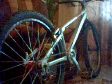

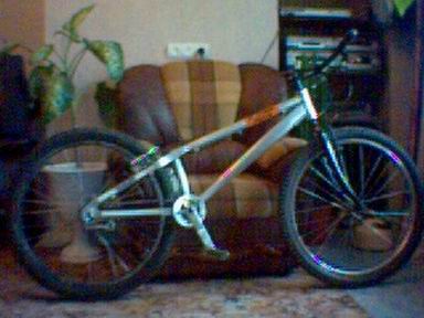

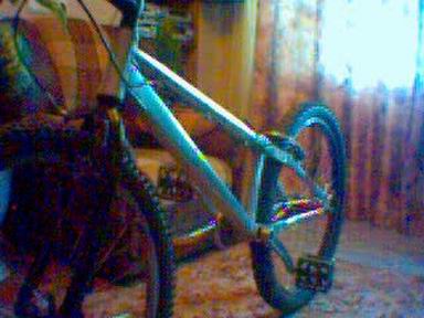

Описание вела:
Рама Forward (Тестовый прототип, достался просто так, типа как тестеру). Вес рамы примерно 2,2 Кг , длина задних перьев 385мм, фрезироанные узлы в проблемных местах.
Вилка: точно не знаю, но помоему Atom-алюминивая с хромолевой рулевой трубой. Вес чуть меньше 1кг.
Картридж: Truvativ 127мм квадрат
Система: white industrials 175мм с алюминиевой звездой и рокрингом толщиной в 1см
Педали: GT
Цепь: Shimano IG
Тормоза задние: Magura HS 33
Тормоза передние: Shimano XTR
Рулевая колонка: Catrige Inside system Univega
Обод пердний: Mavic 519 (32)
Обод задний: Atomrims Dm 24 (32)
Втулка передняя: Shimano Deore Lx
Втулка задняя: Hope bulb-3 промподшипника, 3 собачки, 32 зуба, 10 градусов свободного хода.
Спицы: Тянутые DT
Ексцентрики: LX
Вынос: BBB 125мм 5 градусов подъём
Руль: Litech Down hill 73см
Грипсы: GT
Ручка тормозная левая: Shimano Deore Lx
Ручка тормозная задняя: Magura HS 33
Покрышка передняя: Continental Vertical pro 2.3
Покрышка задняя: IRC V-Claw
Вес байка чуть меньше 11кг
База 107см
Вот вроде всё.

Непрочитано 26.04.2005, 00:04   # 2
картинки акварелью выполнены? :P
хочется поближе разглядеть....

Да просто фотки сделны на телефоне так что ближе ну никак

Похоже по картинке на ТТ`04 с содраной краской или ее копию от пинигина

суда по написаному класный байк
но вот фотки конечно...
и че это за система такая антиресная

байк прикольный и на старк тт не похожа.........

Ваще геометрия была взята с Echo Pure. Краски на нём не было т.к. рама теставая. А на системе кроме тех буковок большу ничё не написано так что ничё больше сказать не могу

Да кстати рама класная оказалась: крепкая, очень жёская, выдерживает прыжки с гаражей, и тачхопить с таким длинным передним треугольником просто улёт

Красивый байк но он мне напоминает. Stark tt. Не знаю почему

не тт напоминает, а, скорее, magellan

вообще-то он ОЧЕНЬ похож на Atom Sam c отпиленной подсидельной трубой! Присмотритесь!

Старк,Магеллан,Атом....может и есть какие-то их мотивы,но с первого же взгляда,не прочитав инфы, в голове промелькнуло : *ЕСНО*
