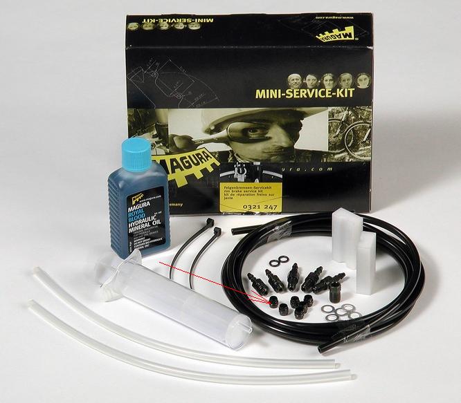

не знаю как прально пишется. вот щас я еду за роял блуд, гидролнию уже нашёл а вот что за оливки? как я понял эти штучки которые на концах гидролинии? одна в ручку другая в саму магу? это такой резьбовой болтик? скоко они стоят?

Нет.Это уплотнители,они действительно похожи на оливки,их в собранном состоянии не видно,стоят они под болтом в ручке и в маге,обжимают г\л,тем самым создавая герметичность соединения.
Рублей 20 стоят

А название ты так и не угадал. Оливка.

оливка, надеваеца на концы гидролинии..

Если г\л не укорачиваешь,то оливки можно не менять,ну например если только бачок меняешь.
А если на новую г\л ,то надеваешь на кончик г\л болтик,а потом оливку и соответственно закручиваешь все в ручку и в магу.

да в принципе и снять оливку можно, у меня когда порвалась, то я снял ее (расплавив зажигалкой остаток гидролинии внутри оливки) а потом разжал конусом.

рекомендуется оливку сменить в любом случае- может иначе потечь (читал инструкцию перед обрезанием гидролинии)

блин, лучше лишний раз не тратить нервы и масло, а фсе поменять и сделать по уму и забить на ето дело и катать, не парясь
