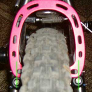

Ребят,такая проблема произошла:друган у меня С.Т.Р. себе купил и решил бустер себе поставить,купил а поставить хрен! Проблема в том ,что на С.Т.Р расстояние между центрами болтов крепящих его ви брэйки равно 100 мм,а бустер расчитан максимум на 85-87 мм!!!
А в ВелоМире(где его и брали)сказали,что он подходит ко всем байкам,в том числе и к С.Т.Р.
Следовательно,бустер то он поменяет,а новый то ему какой брать?
Помогите советом,т.к. я себе ближайшие дни С.Т.Р. приобретаю и собираюсь бустер ставить.Заранее благодарен!

Такая же фигня была..покупали с Volodikom в соколях не подошёл ..хорошо вернули..нашли который подходит. 250 стоит..подошёл..просто там померяй сразу и всё.. удачи

У меня то же самое было.. пришлось продать (см. фото)
Щас брательних ходил на Юнону с линейкой и нашел там подходящий (300 руб). А вобще перья на СТРе широко стоят и большинство бустеров не налезают =(
Еще вариант: если есть запас, можно высверлить это самое отверстие.

Тот бустер который на фото впиндюрить можно, просто нужно колесо снять, когда болты вкручивать будешь они его растянут

Вроде тема про бустер на СТР уже была. Но не важно... Короче, если там тормоз нормальный ставить - без бустера никак. Там даже родные тектры малец разгибают, а че-нть типа ХТ - уууууу...
Мне навеное повезло, т.к. когда я себе брал - мысли, что может не подойти не было Взял Echo у Кота - лег как влитой, он походу как раз по максимуму для такого расстояния.
