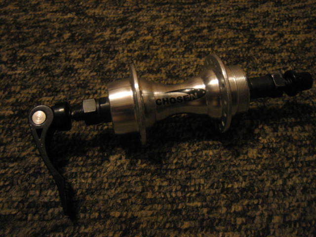

вот купил втулку и хочу накрутить на нее фривил.что скажите?!про втулку,мож кто на ней катал и как она поведет себя с фривилом???
З.Ы. втулку DMR revolver singl speed нигде нет!!!!!ни в веломире ни в соколях!!!

пару раз прокатишься-потом развалится

втулка не развалиться, но ось погнется сразу
проверено - такую втулу можно использовать с фривилом, если поставить цельную крепкую ось и выровнять втулку по оси, т.е. убрать смещение под зонтик - втулка то под кассету, и тогда не будет такого длинного выступающего края оси со стороны резьбы, который гнется.
вес с цельной осью (оська мощнецкая, как БМХ под гайки) - 320 гр (вешал на эл. весах в Рамсторе, так что не знаю как точно вышло), что на 30 гр тяжелей Револьвера от ДМР

подождал бы револьвер лучше....

ИМХО Не самый удачный вариант втулки под фривил....

ухахаха у меня такая же. Варава сказал, что оси будет bb gg :P лан посмотрим

Сообщение от Moorick
скажу даже что это самый худший вариант но если нет выхода (как у меня и моего друга) и сделать как я накарябал выше, то катать можно и выдерживает нехилые дропы - для временого варианта покатит - я не собираюсь сидеть и ждать када появятся револьверы - у нас седня +20 было потом неспешно соберу колесо на хорошей (полегче револьвера) втулке.....
