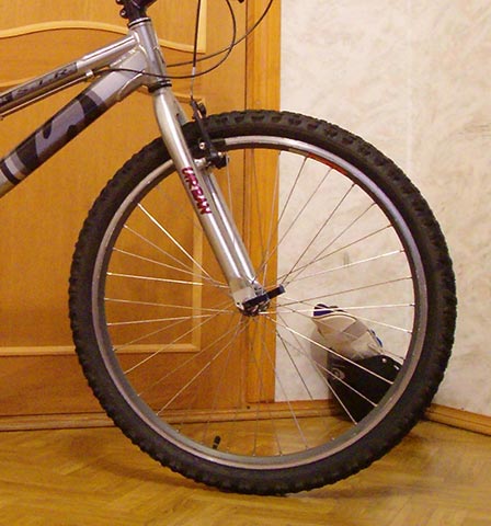

на стр смотрится круто только прямоногая вилка )

Вылет у них должен быть одинаковый. Но это в теории.
Например, урагановская вилка с гнутыми ногами отчасти из-за высоты 430, отчасти, наверно, из-за большего вылета, увеличивает базу на 13-15мм. Благодаря такой вилке у моего ТТ база была 1115 вместо 1100

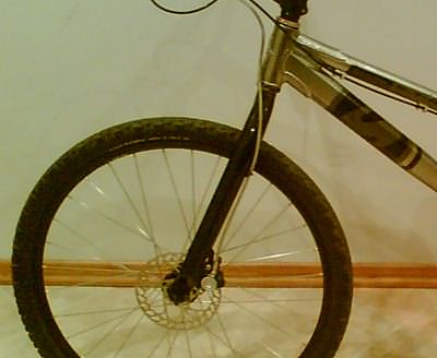

У всех вилок одинаковый вылет. И базу гнутая не увеличивает. Отличие в том, что вилка с гнутыми ногами считается более жесткой, в то время как вилка с прямыми ногами немного "вибрирует" при темах через морду. Но это на любителя. ИМХО вилкая с прямыми ногами смягчает прыжки через переднее колесо.
Непрочитано 18.03.2006, 21:00   # 14
Базу не меняет
Пружинит
Смотрицо круто
