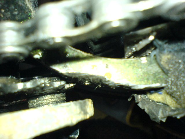

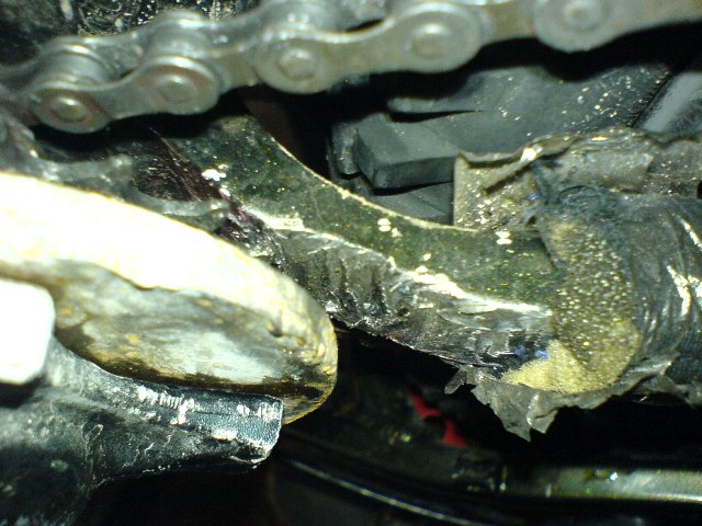

Вследствии ушатанной звездочки цепь периодически залетает\клинит. Причем делает это снизу, предательски выжирая раму. по кусочкам
Поставил недавно бмх-цепь(сейчас снял), пару раз по пути домой залетело, по приезду домой лезть смотреть что там не стал, посмотрел утром..
Видели что бывает с холодцом если его протянуть вилкой из одного конца емкости в другой?) приблизительно это я увидел на раме..
снизу "проело" около 3 мм, сверху норм.
основной вопрос - как скажется на прочности?
слышал про "гниение алюминия", чем грозит? предлагали зачистить напильником и закрасить..

та каретку уже поставил больше, а вот повреждения остались.
как вариант наварить там сваркой аргоновой и прилепить пару косынок, но разогретый алюминий по прочности будет уже мягче, а значит менее прочен..

По моему это ерунда. Ничего не будет с ней, катайся и не парься.
У херетика-то перо полое в этом месте. (тем более что оно по любому сломалось бы там)

По теме - на прочности скажется, больше так не делай!

пока несильно закоцано - врятли чтото будет фатальное для рамы
но следи воба, купи новую звезду или обточи напильником эту аккуратно

у моего друга на БТ пропилено звездой пол подковы, он не сломал, думаю варить не стоит - сломаешь, тогда заваривай

если заваришь- то сломаешь еще раньше, не трогай ничего, это нормально.... ничего особенного в этом не вижу, если пойдет трещина дальше, то можно будет проточить еще большую фаску, до тех пор, пока трещина не пропадет.... так делают скалолазы с протертыми восьмерками....
а от перекоса- поставь звезду ровней, заднюю, и переднюю желательно сменить

усталость будет накапливаться если форма покоцов острая
поэтому надо доработать круглым напильником до волнообразной поверхности.
