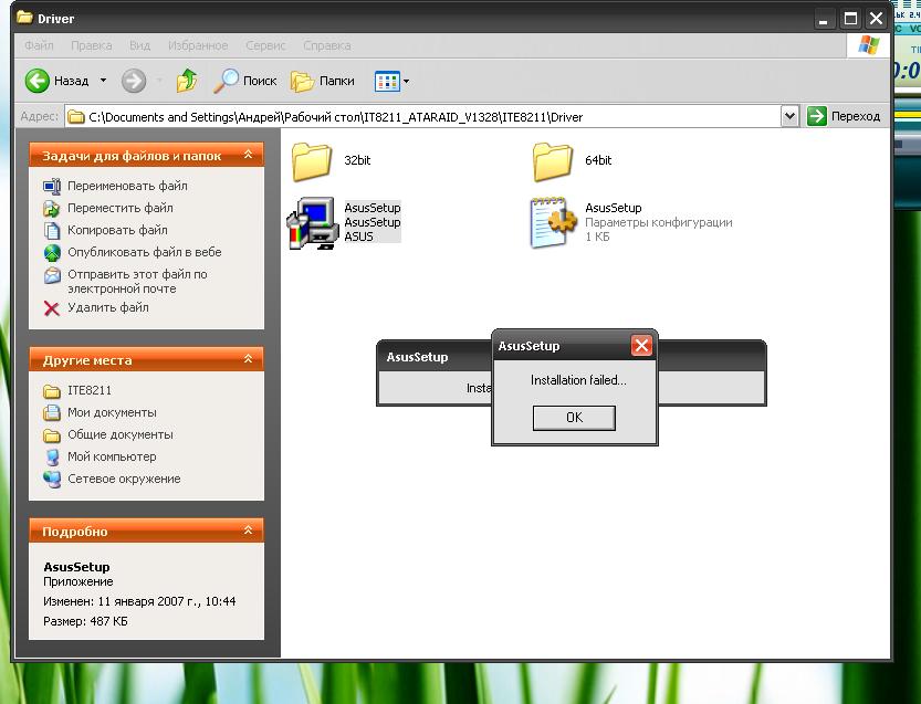

ошибку выдает

ну же парни,помогайте коллеге :greddy:
