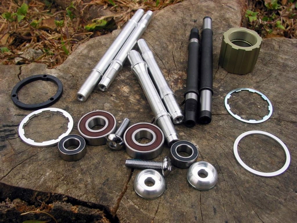

если верить сайту виз байк то всё круто есть ли это у джамипбайкс - хз
VIZ PARTS
* 7075 AXLE FOR VIZ HUB
* CR-MO HOLLOW AXLE FOR VIZ HUB
* SEALED CARTRIDGE BEARING FOR VIZ HUB
* ALLOY HUB BOLTS WITH CUPS SET
* SIX SPEED ALLOY CASSETTE WITH BEARING
* ALLOY SPACER 1.0mm
FOR CRANK BETWEEN IN BASHING AND FREEWHEEL
* ALLOY CASSETTE SPACER 0.5mm
* ALLOY CASSETTE SPACER 2mm
* PLASTIC SPACER 3.15mm
http://vizbikes.com/parts.html
