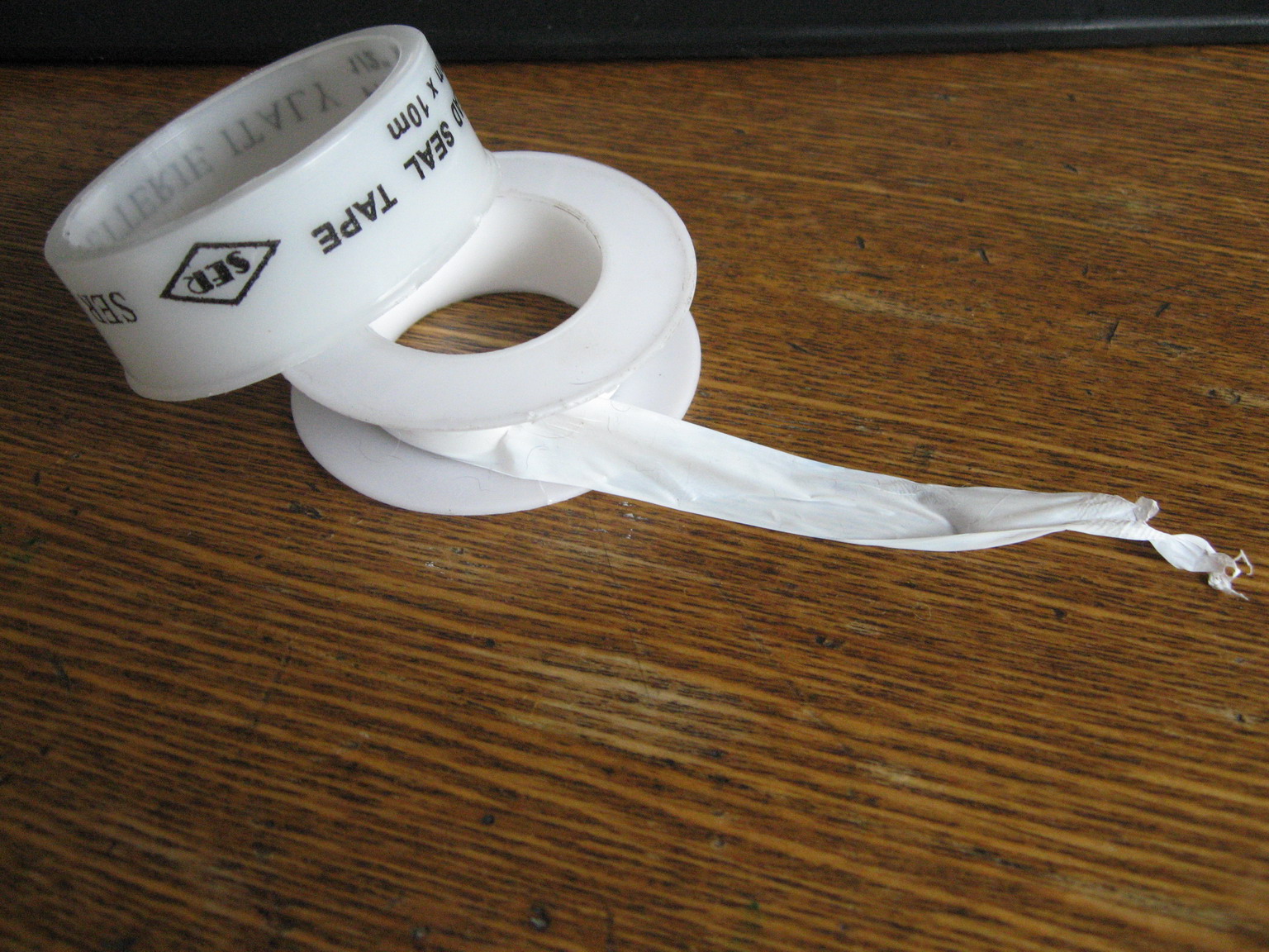

бачёк фум лентой обмотай и всё должно исправиться
Непрочитано 27.06.2010, 10:27   # 3
Аватар для freaky
Регистрация: 10.04.2009
Адрес: Н.Кузнецк.
Сообщений: 767
Байк: TryAll, Bionic, Rockman и т.д.
freaky вне форума
как выглядит? где взять? Спасибо!
Непрочитано 27.06.2010, 10:31   # 4
Регистрация: 22.04.2005
Сообщений: 173
Отправить сообщение для chipz с помощью ICQ
chipz вне форума
Лента резьбоуплотнительная
Продается в любом магазине сантехники, хоз. маге или магазине автозапчастей.

Изолента
Фум не подойдет в этом случае
