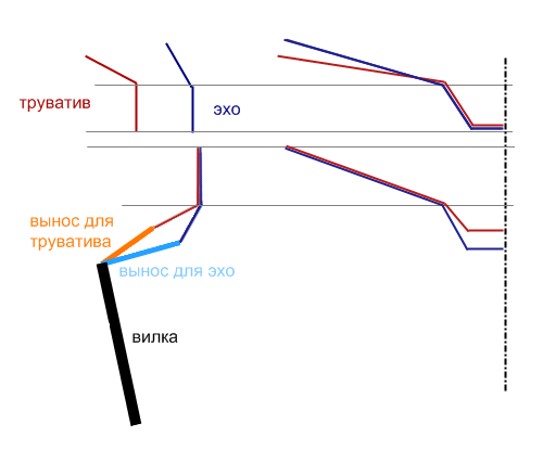

как это 1 градус разница? трув 5 апсвип, 9 бэксвип. Эхо 8 апсвип, 4 бэксвип, ваще другая гео
Наклон по отношению к оси, проходящей через концы руля у труватива примерно 10.3 градуса, у эхо 8.9. В плане удобства для запястий это единственный важный параметр. Все остальное действует в совокупности с выносом. Если современной "триальной" геометрией руля считать 10/10, то труватив даже более "триальный", чем эхо.

egblob, т.е. ты по умолчанию руль от себя вдоль выноса выставляешь?
Непрочитано 10.07.2010, 21:30   # 16
Аватар для egblob
Регистрация: 31.01.2007
Адрес: Новосибирск
Сообщений: 2,834
egblob вне форума
Не улавливаю связи между тем, что я сказал, и этим предположением.
Нет. Я ставлю руль как удобно.

тогда нарисуй как это выглядит
Вот схематично, углы и расстояния не соблюдал. Это все исходя из предположения, что 10.3 ~ 8.9. Концы рулей не обязательно должны смотреть вертикально вверх, под любое положение можно подобрать пару выносов с которыми эти рули будут практически неотличимы.
