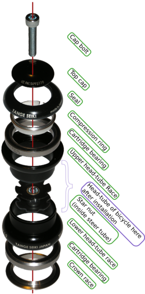

Уверен, что правильно их устанавливаешь? Если не чашки в раме болтаются, то проблема скорее всего в сборке.
Все должно быть установлено точно как на картинке. Иногда детали, подписанные как compression ring и seal, объединяют в одну, но они всегда есть. У рулевых на насыпухе могут быть дополнительные сальники, которые не влияют на люфты, и верхний конус, который устанавливается между compression ring и подшипником.
Еще важен порядок затяжки. Когда все поставлено на свои места, шток вставлен и на него надет вынос, сначала затягиваешь верхний болт (cap bolt), чем регулируешь люфт и сопротивление при вращении, и только затем затягиваешь болты на выносе. Их нужно закручивать по очереди по чуть-чуть, а не сразу до упора, это значительно снижает нагрузку на резьбу.
Проверь вилку, на старых уставших вилках может болтаться сам шток, и просаживается место под нижнем кольцом (crown race).
