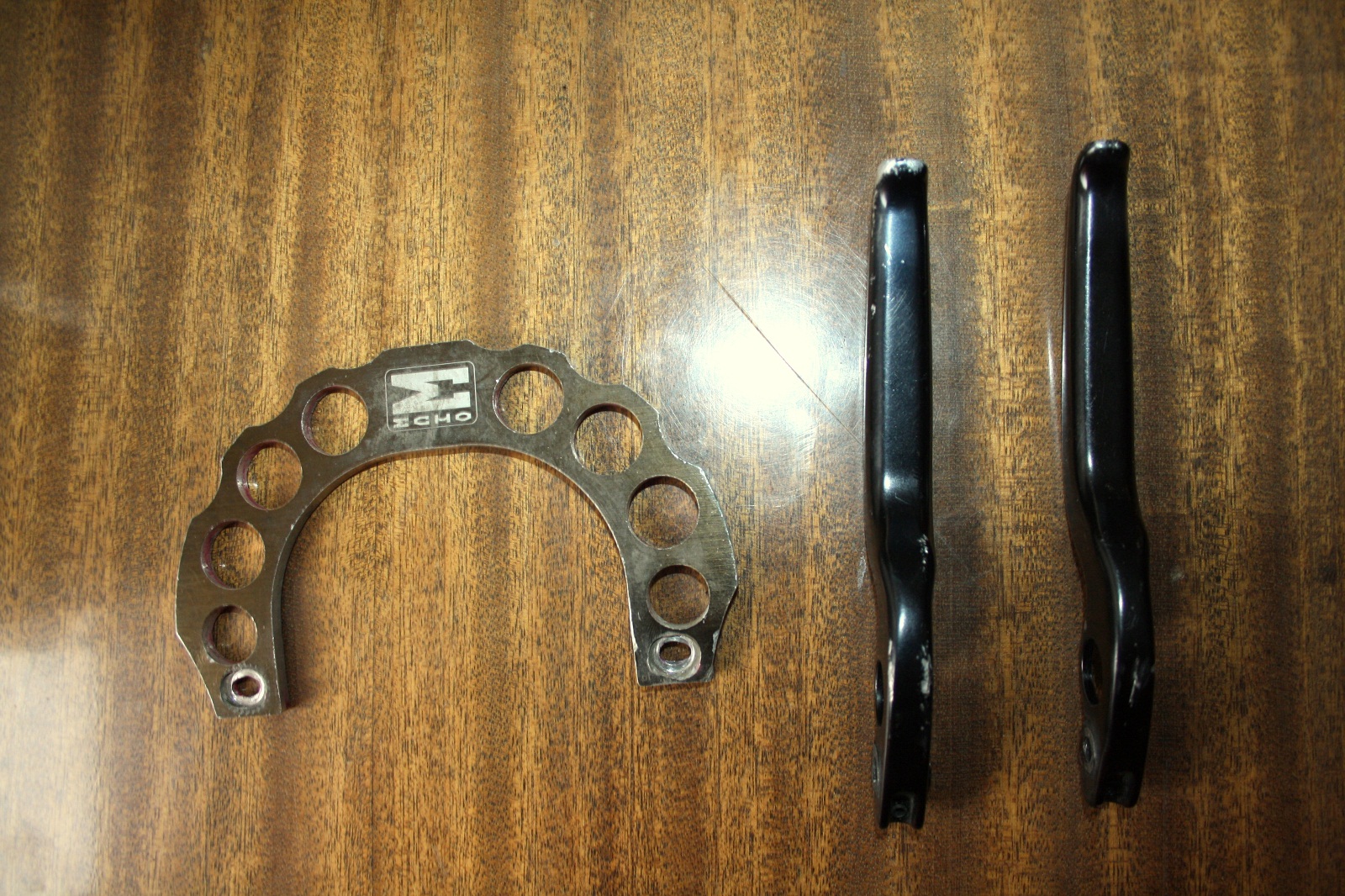

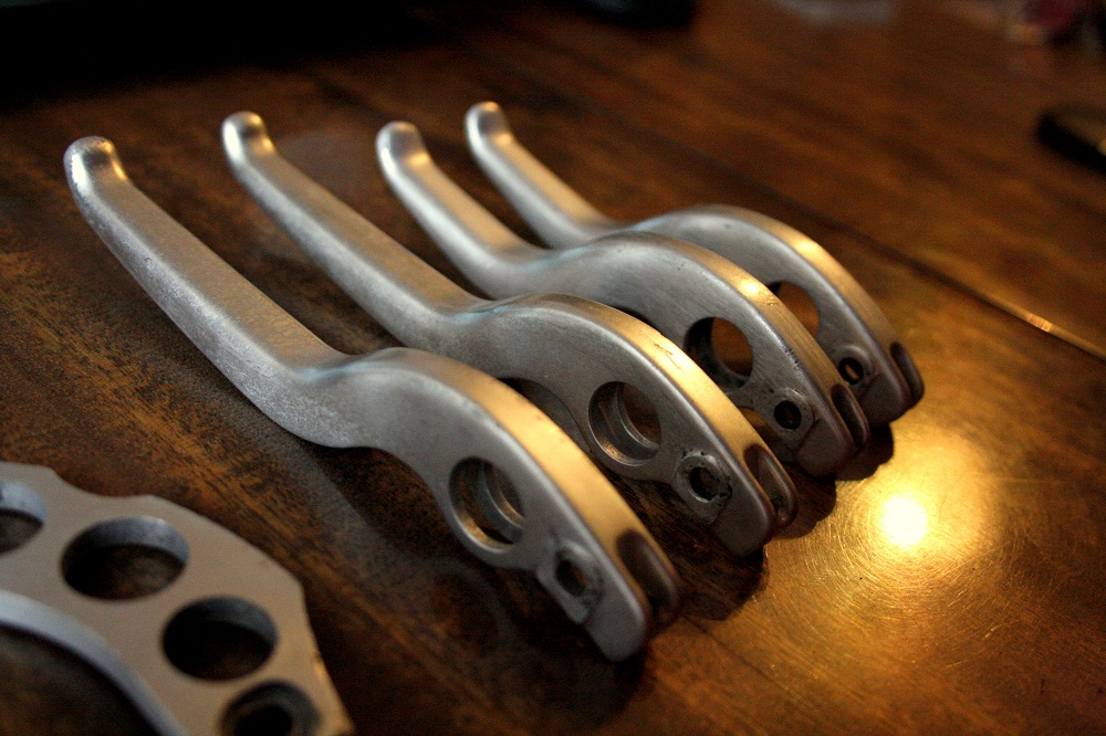

Вот решил попробовать , все получилось )
средство взял "Крот" , делал все как ты написал )
вот фото
ID:	42148   Нажмите на изображение для увеличения
ID:	42149   Нажмите на изображение для увеличения
ID:	42150   Нажмите на изображение для увеличения
ID:	42151   Нажмите на изображение для увеличения
