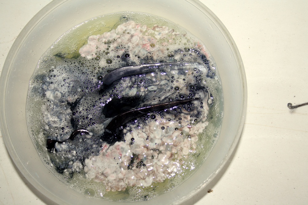

Язик,все сделал как в первом посте написано, купил средство для прочистки труб с гидроксидом натрия,сделал раствор в 3-х литровой банке,закинул туда втулку,вроде процесс пошел,анодировка стала отходить,минут через 15 достал,а втуль почернела... в принципе я не против,как раз черно-белый байк собираю, но просто интересно почему у меня так вышло

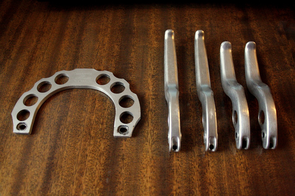

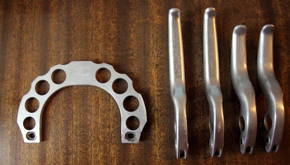

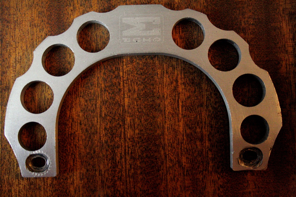

Вот решил попробовать , все получилось )
средство взял "Крот" , делал все как ты написал )
вот фото
