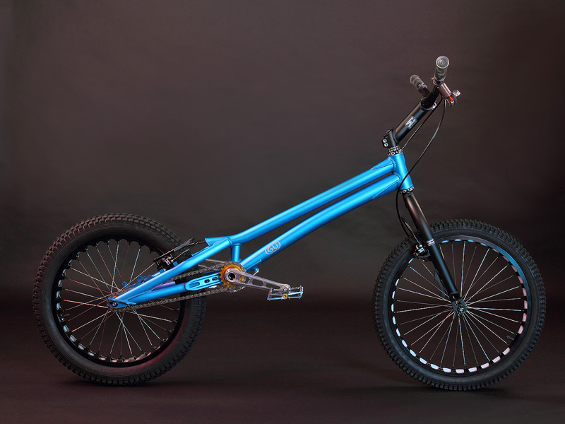

Скоро в продаже должна появиться новая мод-рама GU. Так как я присматриваюсь к ней, то предлагаю обсудить эту раму с позиции "нравится/не нравится" и "взял бы/не взял".
Итак, мне нравится (характеристики с tartybikes):
1. современная геометрия (каретка +85 мм, перья 350 мм);
2. возможность установки как диска, так и ободных тормозов;
3. фрезерованные нижние перья у кареточного узла;
4. масса в пределах нормы (1,424 кг);
5. интересный дизайн;
6. всторенные натяжители.
Не нравится:
1. подседельная труба упирается в верхнюю трубу не в месте крепления верхних перьев, а перед ними (не будет ли здесь возникать избыточных напряжений на излом?);
2. отсутствие интегрированного бустера;
3. дырка сзади верхней трубы.
Скорее всего, я бы взял эту раму, но меня беспокоит описанный выше момент с креплением верхних перьев.
P.S. И бескорпусную каретку стоит записать скорее в "плюсы", чем в "минусы".

длинна какая? гео бы конеш 55 1040/1045 375
натяжители конечно это норм, но какие-то они хрупкие. Алюминий на раме мягкий. дропы заминаются махом. Это если алю такой же как на 26.
Интегр. бустер. хз в нем смысла не вижу. один фиг катаю со своим.
Насчет креста перья-подсидел...тут практика покажет.
хороший плюс это дицк/мага в одной раме.
Судя по фотке и тенденциям длинна не больше 1010((((
Это шутка?)) или тебе не нравится внешне?)

Я же не говорю, что это какой-то серьёзный функциональный недостаток - просто не нравится эта дырка. Да и грязь будет туда забиваться.

Мне не нравится только то, что она выгнута вверх... Создается впечатление, что рама стоит вверх ногами...
В остальном рама как рама.

Первую мысль при виде ее озвучил остин. Стоковская интересней смотрится. А так рама как рама. А так 1.4 кг это не в пределах нормы
+1 мне сток тоже всегда больше нравилась!
вобще подумай гу поседнее время не особо (это лично по мне)
я бы взял тогда уж кокс или рокман (это лично моё мнение думать тебе)

Два подряд рокмана уже сломаны
