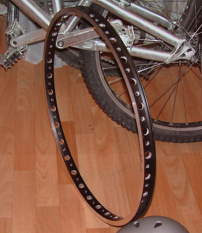

вчера заделали в Вайнмане ДМ30 дрилинг в 15 мм, можно и 16 - стенки не цепляет, если центр точный будет
еще зазенкую - будет красивей
насчет падения прочности незнаю

Alterman вне форума
ширина 30 мм по краям - такой же как ДМ24 24 мм по внутренним стенкам
от отверстия до края 9-8 мм
