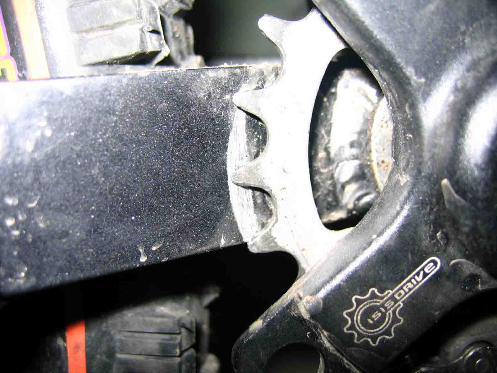

Вобщем, собрал неделю назад байк, все было нормально... и вдруг поехал сегодня кататься..
Классно покатался по лесниЦам в метро и тут такое дело...
.. слышу Че-то трется... посмотрел, а моя звезда трется о раму...
ЧЕ ДЕЛАТЬ???

Либо звезду поменьше ставь, либо каретку пошире - других вариантов я не вижу ops:

Иногда случается что звезда откручивается..попробуй подтянуть крепёжные болты.

Непрочитано 05.04.2005, 23:28   # 6
Когда подтягиваешь болты, шатуны от трения ваще не крутятся!!!! мне друг посоветовал снять шатуны и получше ее закрутить... но ведь раньше нормально было!!!

Может погнул.Посмотри она всеми зубцами трёт или же одним двумя?

Да каретку подлинней поставь и всех делов

Это было раньше,а теперь как тебе посоветовали-ставь звезду поменьше или каретку подлиннее.
Я вобщем когда-то из этого положения вышел следующим образом-
звезда у меня терла совсем немного и я каретку немного(2мм) выкрутил со стороны звезды,соотведственно закрутив с другой и все стало ОК.
Правда я думаю это все таки не правильно,лучьше купить новую каретку.

может быть:
1) погнуты шатуны
2) сорван квадрат (стёрт) в шатунах
3) погнута звезда
4) короткая каретка(ну если раньше звезда не цепляла, то эт врятли)
5) большая звезда

Нитро. Слушай сюда
Я по фотке вижу, у тя ШТАРК ТТ 04.
У меня была та-же хрень.
Ты когда поставил шатуны, они не до конца сели, а поехал кататься, они и уселись на места. поэтому и трет.
\Короче не ставь никаких прокладок, не меняй звёзды, не мути с фривилом, а просто возьми каретку 121мм+ АКОР неплохие. Можно взять за 10-12уе.

Вы шо??? Я байк неделю назад собрал!!! ВСЕ НОВОЕ!!! Куаретка Power pro 1000р 118 длинна!!! раньше с выходных по вчера не терло, а сейчас затерло=((( я вот думаю- поехать поменять на FSA platinum pro dh на 127(под будущий фривил... но все же лучше бы с этой помучиться, а то мне оч лень ехать в сокольники=(((
