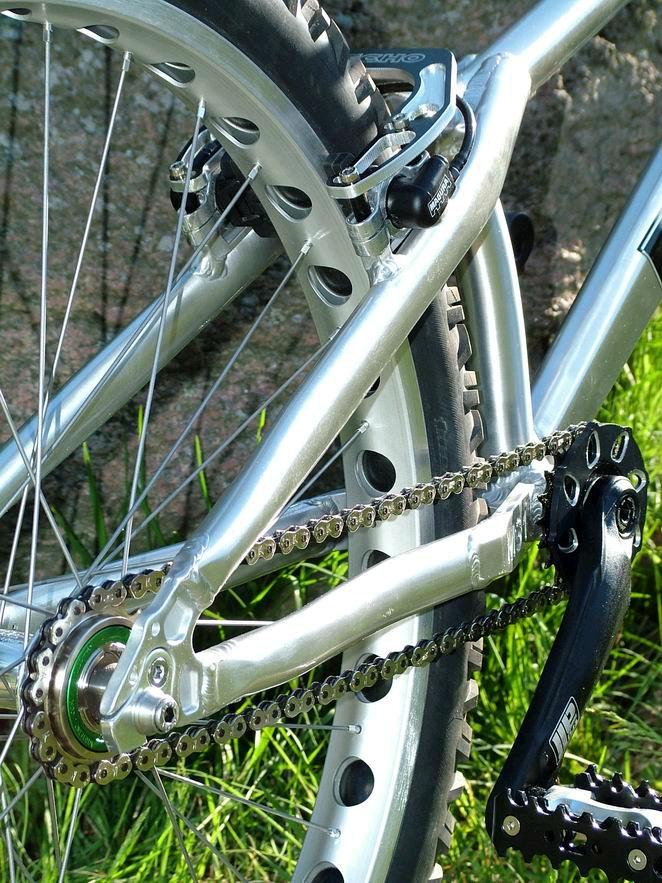

реально вообще так катать?? какие плюсы и какие минусы?? если никто так не катает, то хотябы предположения выскажите

ты про то што цепь на прямую? нет полное гавно, рискуеш порвать цепь!!! и отбить себе штото... у нас так один чел попробовал покатать.... 8 раз в день цеп порвал... имхо

Насколько знаю, на фотке байк Котова (может бывший, не знаю), и по-моему он КОТает и не жалуется

там помойму какой-то встроеный натяжитель или типа того

если без натяжителей то цепь растягивается и рама бъет больно по яйцам при проскоке. помойму так

обьясняю, ето старый байк котова,
ща у него кот мс2 в риге и москве, то бишь два
на етом байке стоит втулка White Industies ERIC'S ECCENTRIC,
там все дело в фиксирующих втулку болтах, которые имеют смещение в 7мм относительно центра оси втулки. Ось колеса установленного в раму, может вращаться на 180 градусов, что дает 15мм хода. Этого достаточно, чтобы натянуть цепь и сильно затянуть болты для прочной фиксации колеса в раме. И все!

нее
лучше ставить натяжитель по методу Serget`a...
а это ненадежная система это...

а что в ней ненадежно? модисты как по вашему катают? с натяжителями ?

во-первых у модистов втулки без выебонов(сори за мат)
во-вторых не все так надежно
я уже третью цепь поставил
никак счастья не найду

не, просто у модов горизонтальные дропауты, и цепь можно "плотно" натянуть, путем смещения колеса.
а об этой втулке бугры говорили что она "выбивается" то есть колесо при нагрузках может сместится в сторону каретки.

чет мне кажиццпа, что горизонтальность дропаута на моем пине не спасет при дропе на попу... ну лан, я собсна не спорю - сам на такой втулке не катался
