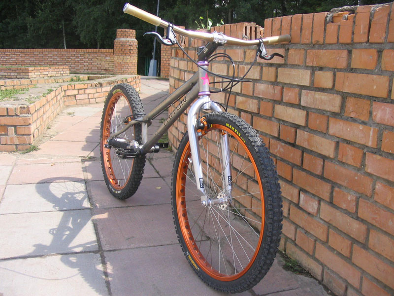

Собрал я свой Тритончик так, как хотел! Теперь он дабл Магура :).
Напомню гео - 1077, +30, 375, 72.
Поставил новый фривил Tensile и наконец-то у меня система 170мм на стоке :)! До этого была 158мм, было ужасно.
Комплектацию распишу, чтобы не было вопросов:
рама: Triton 26" Braza edition
вилка: Echo Urban
руль: V!Z
вынос: V!Z
рулевая: V!Z
цепь: KMC
натяжитель: Ураган
шатуны: BikePositive 170mm isis
фривил: Tensile 18t
рок: от Вани Потапова aka Troy (спасибо ему большое :))
передний тормоз: Magura HS33 + крепления V!Z + колодки V!Z
задний тормоз: Magura HS33 + крепления V!Z + колодки Echo
Переднее колесо:
обод: V!Z 39mm
спицы: DT2.0 + нипели DT
втулка: V!Z
покрышка: Maxxis Mobster 2.1
Заднее колесо:
обод: V!Z 46mm
втулка: ENO + звезда на 16
покрышка: Maxxis Minion DH R
Весит байк ~9800-9900г :).
