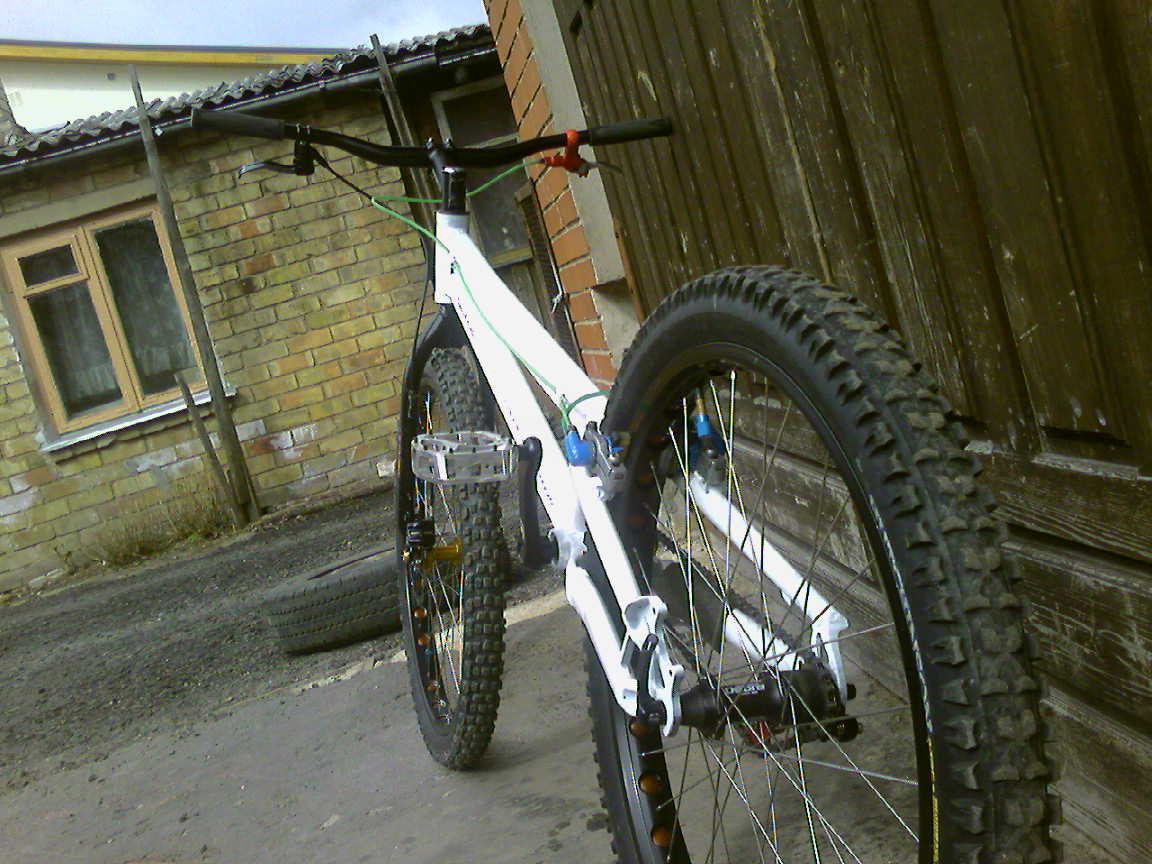

Помните эту тему?
Наконец-то, сегодня, мой друг Андрей, собрал себе первый нормальный триаловый байк Сделал обкатку и сказал: НЕРИАЛЬНО!
Раму он переварил, как я ему и сказал: усилил рулевую и укоротил базу, так как было очень длинная (1190)
Комплектуха:
рама: KOXX Andrew ProModel (Старался копировать KOXX Marc Vico, но жалко, что длину перьев не изменить так что получилось так: wb 1115;bb +80; cs 400) (сварена из UMF Hardy + верхняя и нижняя труба взята из двери Audi A6)
вилка: KOT MS2
руль: Pazzaz
вынос: Pazzaz
натяжитель: handmade for vee-brake
шатуны: ECHO forged
каретка: SHIMANO 127,5mm
рокринг: ECHO gold
фривил:ACS
передний тормоз: Magura Marta
задний тормоз: Magura HS33
Переднее колесо:
обод: ECHO black
втулка: ECHO gold
покрышка: Kenda kinetics 2.35
Заднее колесо:
обод: ECHO black
втулка: SHIMANO Deore (fixed)
покрышка: SHWALBE OCTOPUS 2,5
