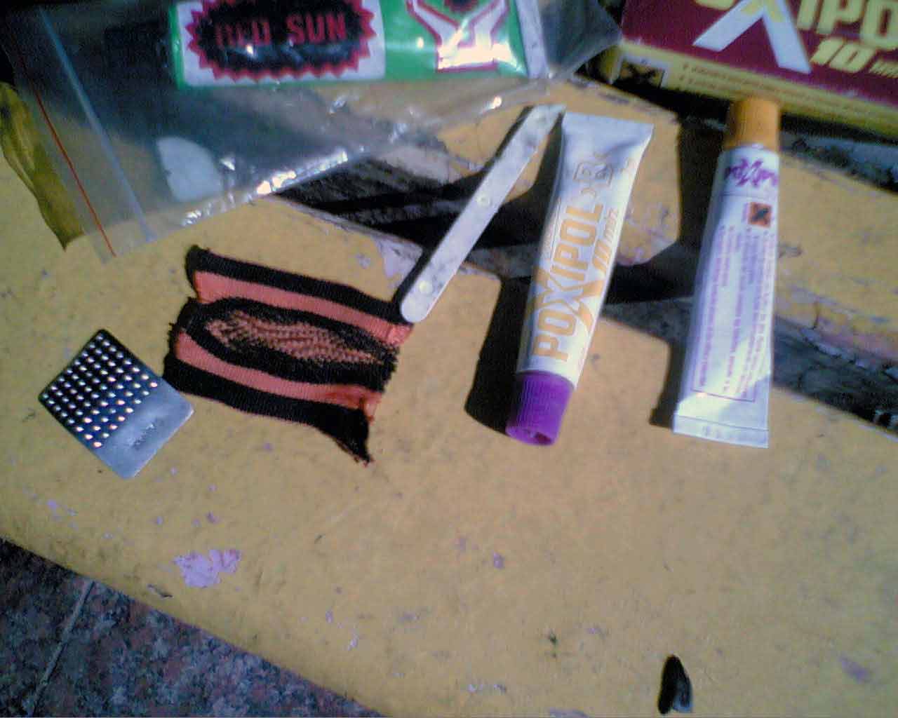

Во время покатушки в воскресенья сложил ручку маги.
Трещина прошла с обратной стороны до поршня и выше болта, но по чистой случайности в рюкзаке оказался паксипол и георгиевская ленточка с 9 мая.
Дальше по порядку:
1)Берем шкурку из вело аптечки зашкуриваем ручку по кругу по всей площади.
2)Мажем эпоксидкой.
3)Отрезаем кусок ленточки из нейлона, лутше вобще стекло волокно раздобыть и укладываем на смолу
4)Промазывается сверху 2-м слоем эпоксидки приматываем по контуру
и оставляем сохнуть
Я хотел катать и сохло у меня это все на солнце минут 40, после спокойно катал не напрягаясь затвердело и стало как камень.
5) полировка мелкой шкуркой и пастой гои и получам почти что карбон))))))
Вот такое вот дешевое стекло волокно можно юзать при трещинах на ручке.
Сори за фотки кроме сотика нечего небыло.
