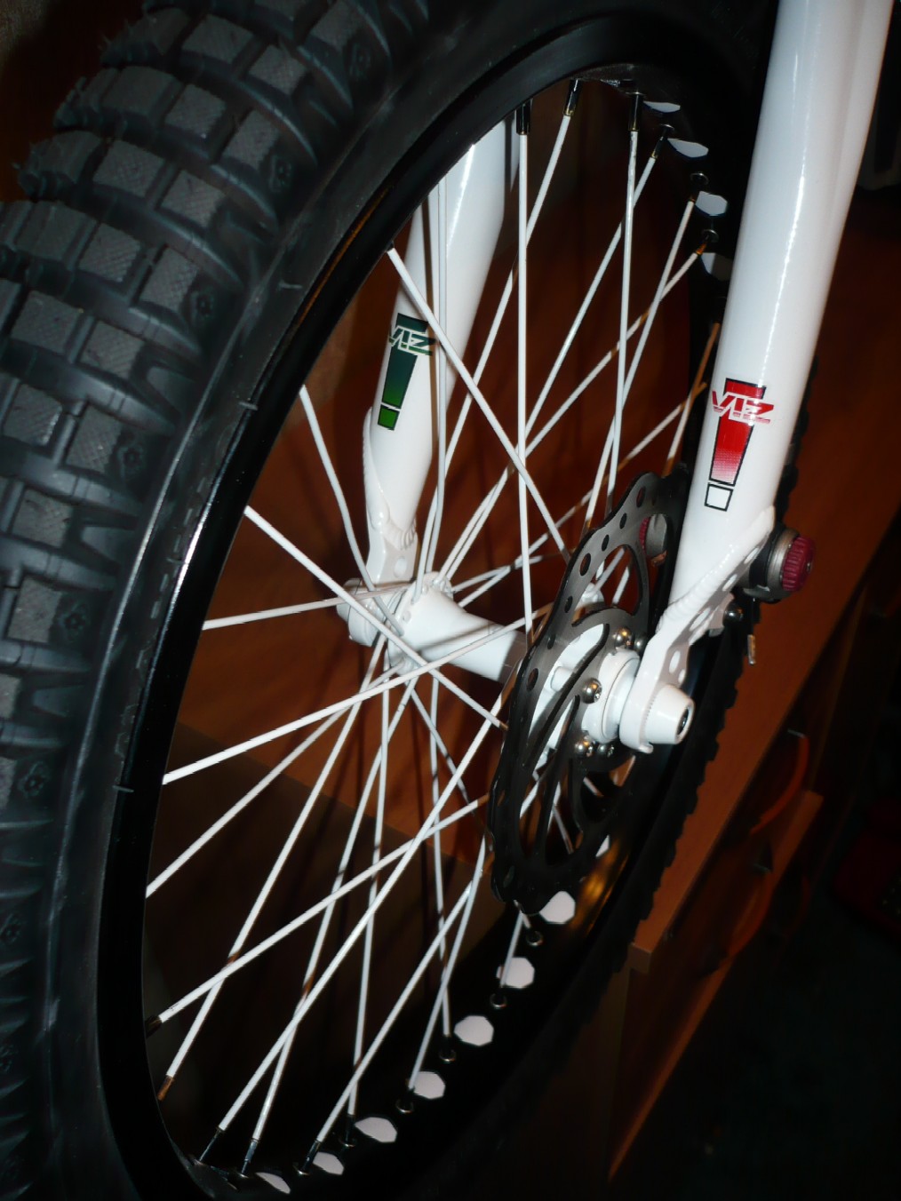

Доброго времени суток!
Собрал себе вот какой вот мод. Спасибо двум Владимирам (ПУХЪ, Volodik) и одному Кириллу (crazybike) за содействие. Компановка следующая:
рама - Neon BOW 20" long rock-ring
вилка - V!Z только под диск
рулевая - FSA на промах
вынос - TrialTech
руль - V!Z Pro 700
грипсы - ВВВ
заглушки на руль - ВВВ
стопорные кольца - спилены с грипс Author
каретка - V!Z
шатуны - ECHO SL
рок - Neon
фривил - ENO Trials
педали - Welgo MG-1 Ti
натяжители - ECHO SL
цепь - Sram
звезда - TrialTech 12
колеса:
Обода, втулки - V!Z
камеры, спицы - Animal
флипера - ЕСНО
покрышки - СС
тормоза:
ручки - SD7
тросики - jagwire в тефлоне
рубашки - clarkson или как там их
калиперы - ВВ7
роторы - ВВВ
масса - 9 кг.
Вроде всё. Качество фот не очень ops:
