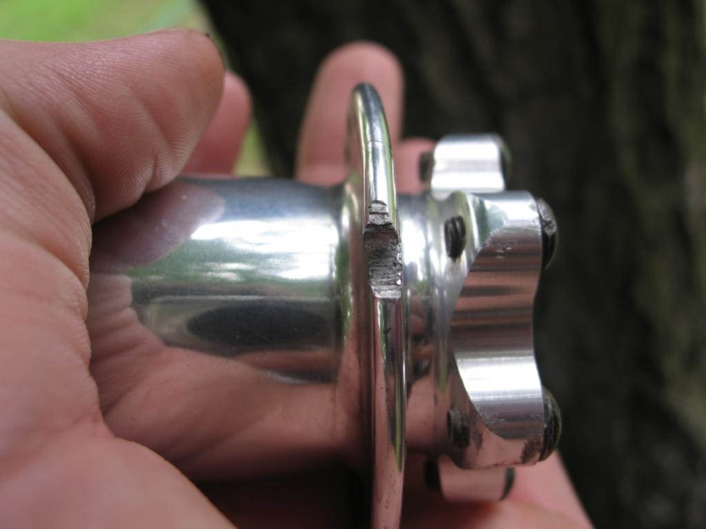

Да, ты не ошибся, сломан фланец Chris King`a
Немного истории: втулку купил б.у. (по словам продавца до меня жила пол-года) откатал на ней 2 года, без проблем. Делаю значит сайд-хоп, и тут, во мне опять неожиданно проснулся Джонни Молот, о черт, после удачного приземления колесо перестает крутиться...сразу думаю - порвал спицу (им уже больше года), а тут оказалась не спица!
Следов от точечных ударов не нашёл, скорее усталостная трещина, спицы перетянуты не были, от перегрузки должно было порвать несколько спиц. Начинаю тёрки с крисом, а вдруг поменяют ещё.
Я остаюсь доволен продукцией этой конторы, но чую, сейчас начнётся...так что понеслась!
