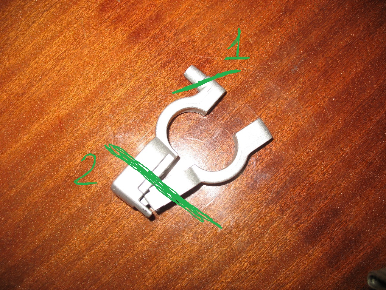

Сорри, если баян. Глянул мельком ветку "мастерская", не нашел подобного.
Итак, предлагаю вариант переделки стандартных маговских креп под 4б крепления.
Материал:
4 половинки стандартных маговских креп; 4 болта М5 (в комплекте идут только 2 таких болта, но таких креп полно валется у ваших знакомых, вот у них и возьмем остальные 2 болта); 2 гайки М6, 2 проставки (или гайки М5), 2 шайбы (внутренний диаметр не меньше 5.5мм, наружний - не меньше 15мм).
Инструмент:
Ножовка, дрель, сверло на 5.5мм; опционально - наждачный круг или напильник для исправления косяков от работы с ножовкой.
Итак:
1. Спиливаем с креп выступы (1) и остальные лишние части (2) (рисунки 1 и 2).
Комментарий: части (2) спиливать не обязательно, они не помешают установке креплений.
2. С помощью круга (или напильника) убираем лишнюю кривизну от работы ножовки.
3. Сверлим первое отверстие (1), наметкой отверстия служит квадратный паз с внутренней стороны крепления (рисунок 3). Убираем перегородку между двумя отверстиями в 2 этапа: а) под углом подаем сверло и убираем часть материала (2); б) вставляем сверло в отверстие, полученное после 1й операции и на больших оборотах медленно перемещаем сверло к стенке, которая разделят 2 отверстия, и убираем стенку.
Комментарий: создание овального отверстия необходимо для регулирования положения тормозной колодки относительно обода.
4. Собираем левую (или правую) часть креплений как показано на рисунке 4.
ps. тестирование на улице еще не проводил.
