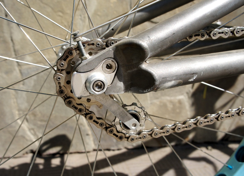

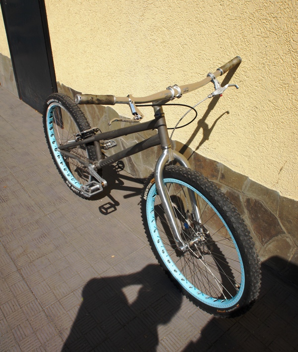

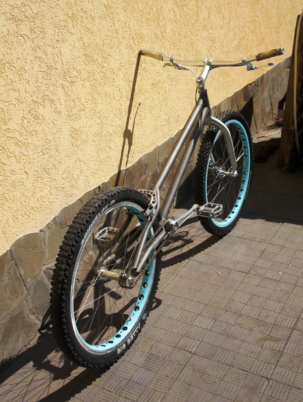

В общем, братья и сестры, после года без триала решил я заапгрейдить свой лесяпед:
рама Totem ti (1085, 375, +4)
вилка Echo Urban (disc only) чуть насверлил её ))
Тормоз задний: Echo hs-33, колодки Echo белые, бустер Echo (зачищенный, засверленный)
Тормоз передний: Avid 160 + ротор avid juicy 160 + ручка Avid sl + рубашка Nokon + Ti болты = 404 гр
Переднее колесо:
-Обод - DOB (сверлёная боковая поверхность)
-Втулка - Viz disc + Ti болты
-Спицы - DT revolution 1.5-2.0-1.5 + алю ниппеля
-Покрышка - Conti Mountain King 2.2
-Камера - Schwalbe Super light
Заднее колесо:
-Обод - DOB
-Втулка - HEN + обточенная Варавой + Ti болты = 160 гр
-Звезда - Echo
-Покрышка - Schwalbe big betty gooey gluey 2.5
-Камера - Schwalbe DH light (180 гр)
вынос TrialTech + Ti болты
руль Echo 720мм, заглушки flybikes
рулевая Crank Brothers (65 гр) + крышка Neon + alu болт
шатуны Monty x-lite (порошковая покраска), рок Zhi (обрезанный)
фривил Eno trials
каретка Reset Ti
педали Wellgo MG-1 Ti
цепь КМС к-810 дырявая
натяжитель Пух-на-ось-без-подшипника-made-by-Варава ))
Вес 8.8 кг - как раз для травмированного старика ))
(Кстати, предыдущая версия была на 1 кг тяжелее: http://biketrials.ru/live/showthread.php?t=18248)
