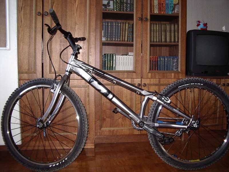

да да да я аккуенно рад- сегодня я стал счастливым обладателем stark tt 2005!
если сравнивать со своим старым атомом то ето просто небо и земля!
хочу кое что заметить
итак первое:
я боялся что рама будет длинновата для меня - нифига подобного база вела со стандартной вилой равна 1080мм при этом Я(170см роста) на ней дергаю баник не напрягаясь,может сказалась тренировка я год откатал на атоме со стальной вилкой... да кстати длинна старковской вилки равна 415см
второе:

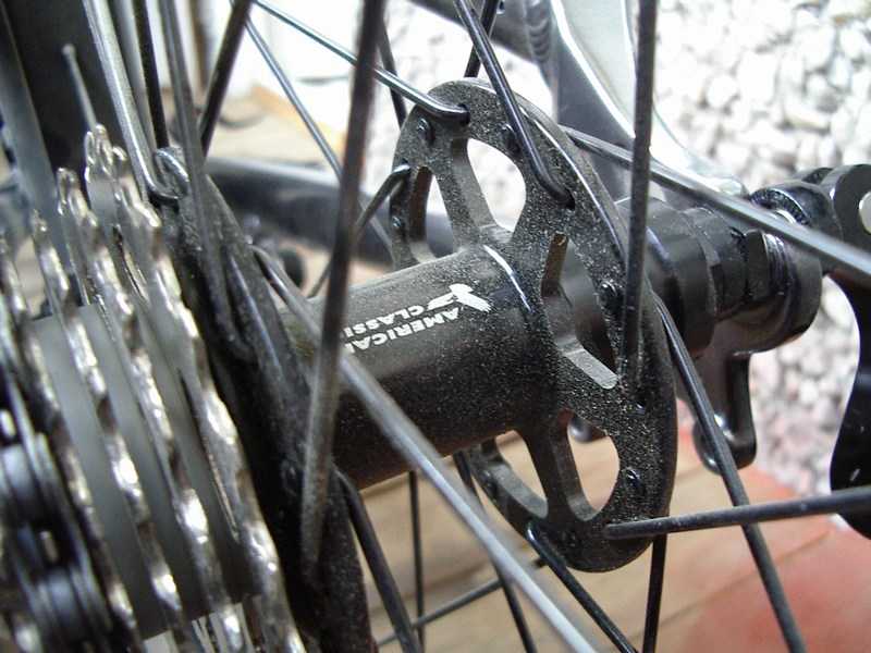

втулка american classic очень неплохая, но была бы еще лучше если бы не алю барабан - касета уже начала его грызть 8-(
третье:
каойто шутник придумал крепить переднее уолесо на болтах при том что ось-то полая-незадумываясь поменял болты на ексцентрик
ну остально так мелочи
лично я снял сразу шифтер, укоротил цепь,поменял педали(поставил wellgo с рамкой - они мне кажутся удобнее)
собираюсь поменять обод на передке, dm24 тяжеловат имхо.
а и еще перя рамы некисло разводит магурой - нужно шевелиться насчет бустера
