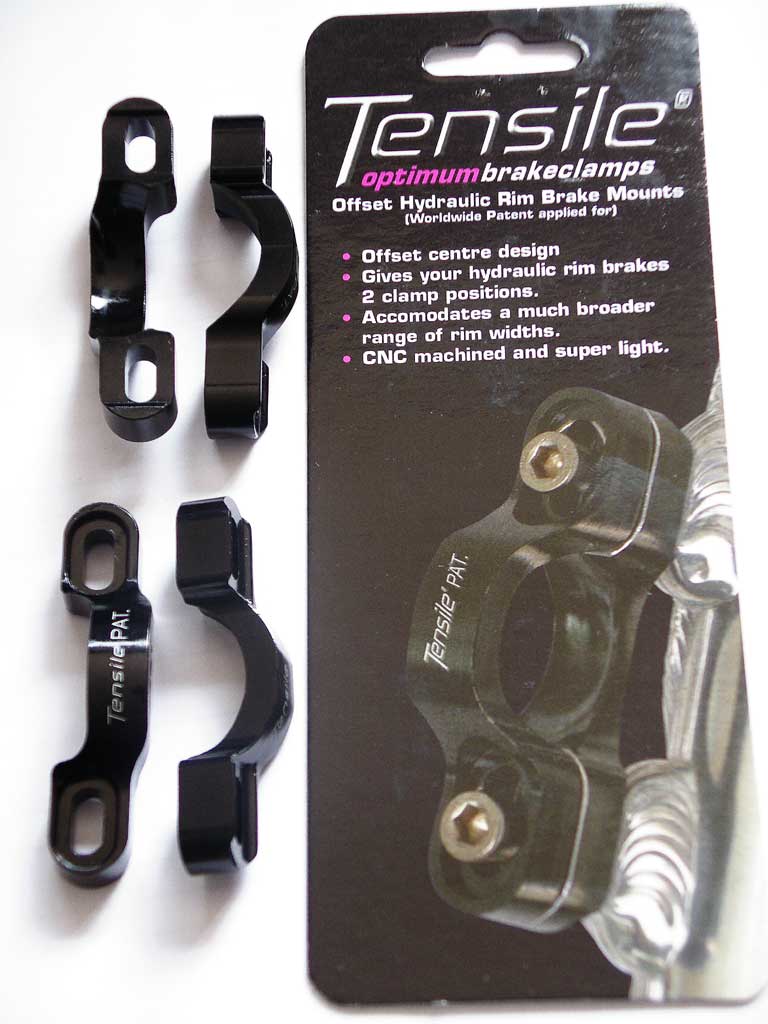

Очумелые ручки
Аватар для Water
Регистрация: 16.12.2005
Адрес: ювао
Сообщений: 2,207
Байк: простой
Water вне форума
помоему крепы есть со смещением.... 4болтовые...
Непрочитано 30.01.2007, 14:05   # 19
Аватар для Fars
Адрес: Germany(Летом:ЯЛТА)
Сообщений: 1,559
Отправить сообщение для Fars с помощью ICQ
Fars вне форума
Сообщение от NyyphoHerr
Думаю и фирма ZHI тут ни при чём - всё стандартно и на рамах остальных фирм тоже наблюдается та же фигня.. Просто все стараются покупая такую раму ставить ободок не 39 мм.
mroleg, значит таким как ты не подойдёт новая мага с короткими бачками
У меня на левелбоссе и эхо с ободом dx32 можно магу так настроить, что ход ручки оочень маленький будет!
Непрочитано 31.01.2007, 02:05   # 20
Аватар для Moby
Регистрация: 27.03.2006
Адрес: москва
Сообщений: 377
Отправить сообщение для Moby с помощью ICQ
Moby вне форума
Сообщение от Water
ну это смещение в другую сторону на сколько я понял. для широких ободов.
на самом деле это вовсе не проблема, иметь дх32 и Z1. Колодки можно стереть до конца - тем кто любит когда мага хватает возле грипсы. я же привык катать, когда она хватает в самом начале, и проблемка крепления заставила искать выход. Вообщем возьму широкий обод и нет проблемам :)
