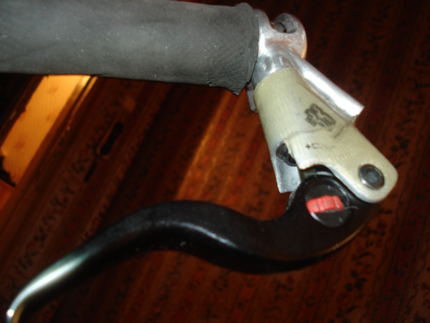

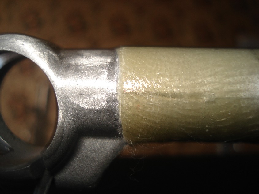

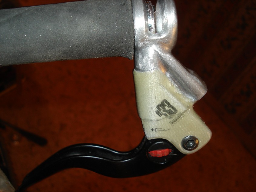

смотри) я еще ручан подточил, чтобы он сам изначально чуть повыше стоял... а то совсем мне не нравится эта геометрия глупая у ручана....
спасибо Half_Death & BuXXuy за любезно предоставленную ручку для экспериментов)))

Waterт Сколько слоёв стекла наложили? сколько прожила ручка??

@Gudron
ручку не юзал, только чинил....
слоев... 4... как и накладки на перья рам делал...

Аватар для Андрюшок
Адрес: Тамбов
Сообщений: 1,510
Андрюшок вне форума
Я накладывал 3-4 слоя,ручки жили 3-4 месяца

@Gudron вне форума
Water ты остатки( излишки ткани по краям) чем обрезал? и когда? до того как она застыла и ли апасля? какая лучше, с крупными волокнами или с мелкими?

Water вне форума
лучше с мелкими волокнами(т.к. она без парафина изначально, в отличии от рогожи) у рогожи+ этомгновенное заполнение объема... с мелким плетением надо накладывать больше слоев... но всеще больше жил лучше одной большой.... а вообщем... особо большой разницы кроме парафина я не заметил....
отрезал до полной кристаллизации, как она начала сворачиваться, так и отрезал(когда она уже плотно сидела и не могла ерзать,,, впрочем так и делал всегда, кроме тех случаев когда выкладывал по форме.... и с накладками на раму также...
