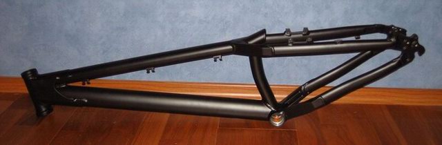

ура! я наконецто закончил свои мучения с рамой
вот результат ....

Конфетка!

Это тт неузнал богатым будешь ! тоже чтоль ради такой красоты помучиться :P

респект!
офигенно получилось!

круто! Скажи какой краской красил и т.д. Короче весь процесс покраски (после снятия краски)

Сообщение от cocktail
после снятия краски я её отвёз вот сюда http://www.pokras.ru/ и забрал уже покрашенную раму через 3 часа , вот и весь процесс

Сообщение от maxxis
А сколько денег то все стоило??? Если не сложно то прям распеши что и сколько.
Просто брательнику моему тоже раму красить надо.
за покраску отдал 947руб (с учётом 0.5кг краски ) , что ещё расписывать незнаю
если будешь там красить , то советую со своей краской приезжать , там выбор небольшой.

Слушай, у меня есть к тебе просьба, попробуй в нескольких местах ударить по ней молотком с разной силы, ну или там напильником попилить и сообщи о результатах (хорошо ли краска держится)
ну нифига себе просьба жалко её молотком то, темболее напильником , т.к. раму красил с рулевой мне пришлось потом краску с неё отдирать там где подшипники сидят , могу сказать что отвёрткой пришлось ковырять минут 15 при условии что рулева я небыла тщательно подготовлена к покраске, поэтому могу сказать, не проводя подобных опытов которые ты предложил что краска держится отлично
