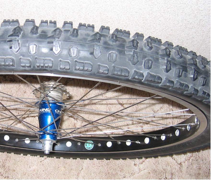

раскажите плзззз кто сверлил ДХ сам , как это делали , с какой стороны сверлили , какой диаметр максимум можно взять чтобы не задеть стенки отсеков ?? итд

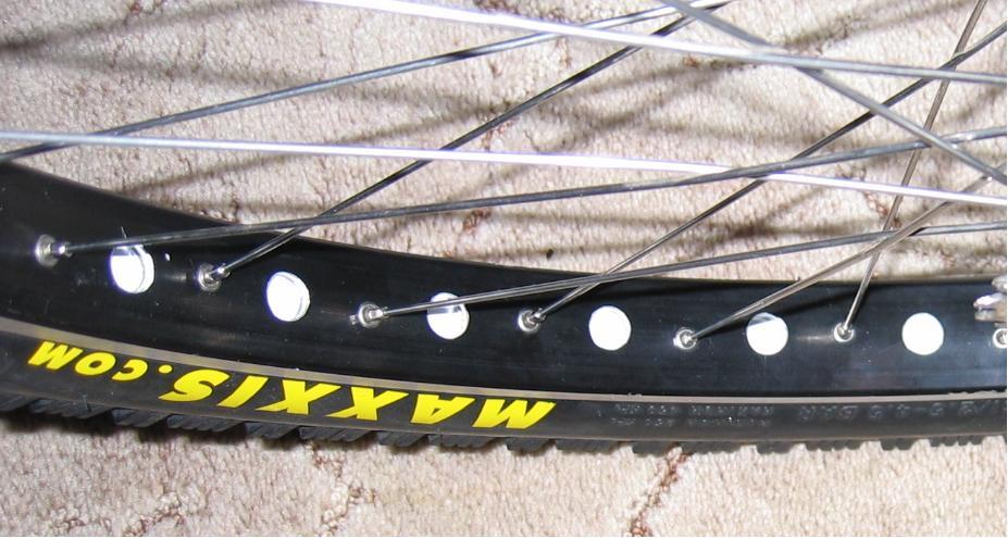

Я сверлил DX сам. Скинул 30-40 грамм. Не думаю, что прочность очень уменьшилась. Но точно знаю, что сверлёный DX прочнее, чем Try-All. Сверлил с внешней стороны (со ст-ны покрышки). Сначала отметил отвёрткой, где сверлить, потом просверлил тонким сверлом, потом сверлом на 12 мм. Сверло диаметра > 13 мм брать не советую, т.к. можешь повредить внутренние стенки. (12 мм - в притык)

на форуме вроде писали что 15мм нормуль сверлили и стенки не задевали ... чёт я запутался скока сверлить

Серлом на 15 это ободу хона тебеже человек написал что сверлить надо сврлом13
