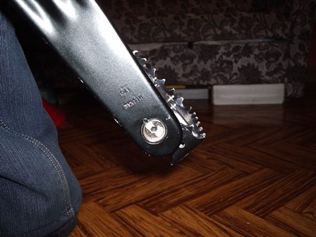

Привет всем!
Шатун Truative Hossefelt Trails
Недавно после катания обратил внимание на люфт педали, решил затянуть, смотрю, люфтит не педаль, стальная вставка, думаю понятно о чем идет речь, там ещё про запатентованность этой конструкции рядом написано!,...дык вот, как бороться?, я так понимаю она на резьбе, а с обратной стороны есть дырочка между вставкой и шатуном, там металлическая контрирующая вставка, которая мешает затянуть резьбу, её не вытащить, как быть?

новый шатун ищи. Кстать утебя какой шатун люфтит левый или прввый? Ещё есть вставки без резьбы (там две вставки, одна в другую вкручивается, а педаль во внутренюю чать вставки)

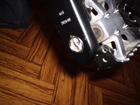

правый, вставка на резьбе, фото есть!

Фиксирующий штифт высверли, вставку выкрути и закрути на клей, просверли новое отверстие и забей новый штифт. Можно также попытатся склеить не разбирая: шатун нагреть до 100 - 110 градусов (ничего шатуну не будет) , нагреть разведёную эпоксидную смолу до лёгкой текучести и залить в зазор в шатуне. Но в этом случае результат может быть не очень.

Вообщем тот упор - это стальная маленькая трубка - я её выковырнул, она расколотая была,
намазал краску на резьбу и затянул сильно! Посмотрим...кстати, на системе Hossefeller нет таких вставок,
видимо алюминий другой марки, получше.

у меня на двухподвесе такие же шатуны и такая же проблема была, я просто взял вылил туда тюбик суперклея и заитанул сильно ,что тот штифт сам расплющился, вот уже пол года и пофигу, все держится.
