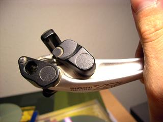

Такие как у меня не бери (03 года), я их седня снял (пайду прадавать кантрийщикам). Они не полезут. Бери 05 года выпуска, те полезут точно.

можт...и старая см фото. А новые все такие маленькие машинки, аккуратные, почти как хтр выглядит, тока люфт мож поболее, чечче работают ну и так, типа класс, материалл и т.д. Я свои хт назад на dx32 ваще нисмог паставить.
