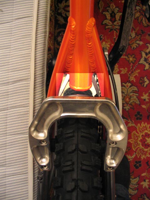

На фотографии все видно.
Я ставлю колесо ровно, затягиваю как могу, делаю пару пробивок и оно уходит вбок.
Объясните от чего это происходит и что делать чтобы этого не было?

происходит от того, что при пробиве у тебя вся нагрузка идет на правую часть оси, поэтому и смещается. надо сильнее затягивать.

Спасибо, я это и сам знаю. Только вот эксцентриком я затянул так, что приходится потом пассатижами его отгибать назад.
Я знаю что не у всех так, поэтому и интересуюсь что делать с этим мне и таким же как я, у кого также колесо уходит.

а ось в дропауте смещается тоже?

быть не должно, т.к. ось при посадке в дропауты уже должна стоять абсолютно ровно (на вертикальных дропаутах. на горизонтальных перекос возможен). У Штарка тоже так должно быть, хотя я возможно и ошибаюсь.
Раз это имеет место быть, то:
ты не бился левым / правым дропаутом ? с рамой все окей ?
ось не кривая у втулки ?
если же оно при самой глубокой посадке неровно становиться то я даже не знаю...тут любой эксцентрик не выдержит рано или поздно...

попробуй посмотреть дропауты ! Иногда бывает что ось оставляет после себя углубления с одной стороны .... у меня такое было, колесо криво стояло и как его не затягивай ничего не получалось.
Одним словом проверь дропаут.

Ось у втулки кривая немного. Это от этого чтоли?

А может у тебя просто колесо заднее не отцентровано?

да, это может быть от оси легко.
если это так то происходит вот это:
Ты выравниваешь колесо. Ось у тебя дугой. Ты фиксируешь ось.
Затем идет пробив, и под нагрузкой ось разворачивает, колесо смещается
подшиники на оси не симметрично расположены, из за этого от разного положения оси колесо и гуляет.

да это точна от оси, у меня также было!!!

если ты используеш дисковый тормоз , то ето может быть от неправильной спицовки ....
на стороне торноза , спицы которые испытывают нагрузку при торможении должны быть вставлены снутри , тоесть головки внутрь...хотя на картинке бустер стоит ... но всеравно может быть неправильно заспицовано

хм..странно..
возможно несколько вариантов
1)кривая рама(кривые дропауты)
2)кривая ось втулки
но чтоб настолько влияло я еще не видел.
сам на кривой катаюсь и ничего.
3)зубчатые гайки,которыми втулка в дропауты упирается, уже совсем не зубчатые.

У меня такая же проблема. Только колесо смещается там, гда тормоза стоят... Т.е., верх колеса ( соответственно низ ) смещается влево ( низ наверно вправо, это сложно опрнделить...). Ось прямая. Видимо это действительно дропауты... Что же делать? Менять раму?

у меня такаяже фигня и я научился с ней справляться при помощи небольшой прокладки которую вставляю в зазор между дропаутом и осью.
прокладку эту можно сделать из куска жести.

вобщем скорее всего у тебя как уже говорилось от прыжков потехонечку получились выбоены .....на той стороне на которую у тебя смещается еще глубже....ось и у меня кривоватая стояла раньше и ниче неслучалось.......выход прост вместо оськи под эксцентрик и собственно сам эксцентрик убираем,а цельную ставиш с гайками....все будет ок

у меня было такое когда с эксцентриком катал. потом постаил болт и все стало ОК
